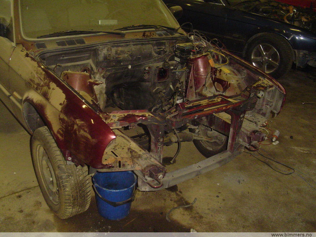

Anyways, Fått gjort litt i helga, Begynnt å tilpasse ny bremsekraftforsterker som kommer ifra e32 740..
Ser veldig tomt ut her nå gitt..

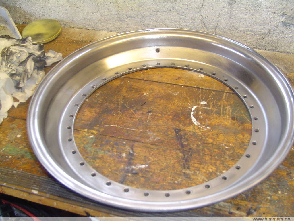

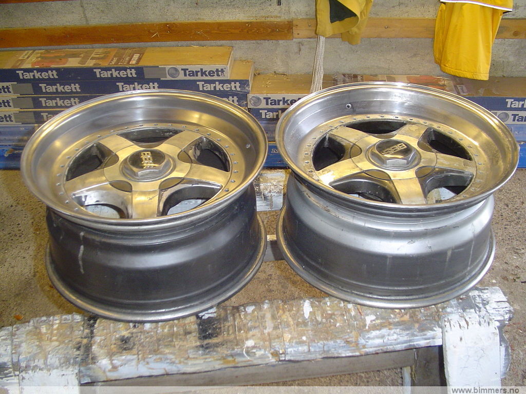

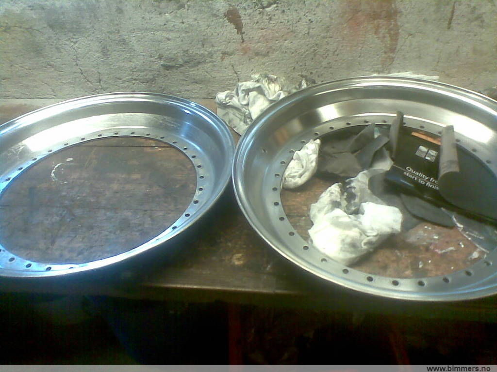

BBS RF felgene er påbegynnt restaurering
Blir nok veldig gromt når jeg blir ferdig med disse felgene!! 8) Virkelig drømmefelger!

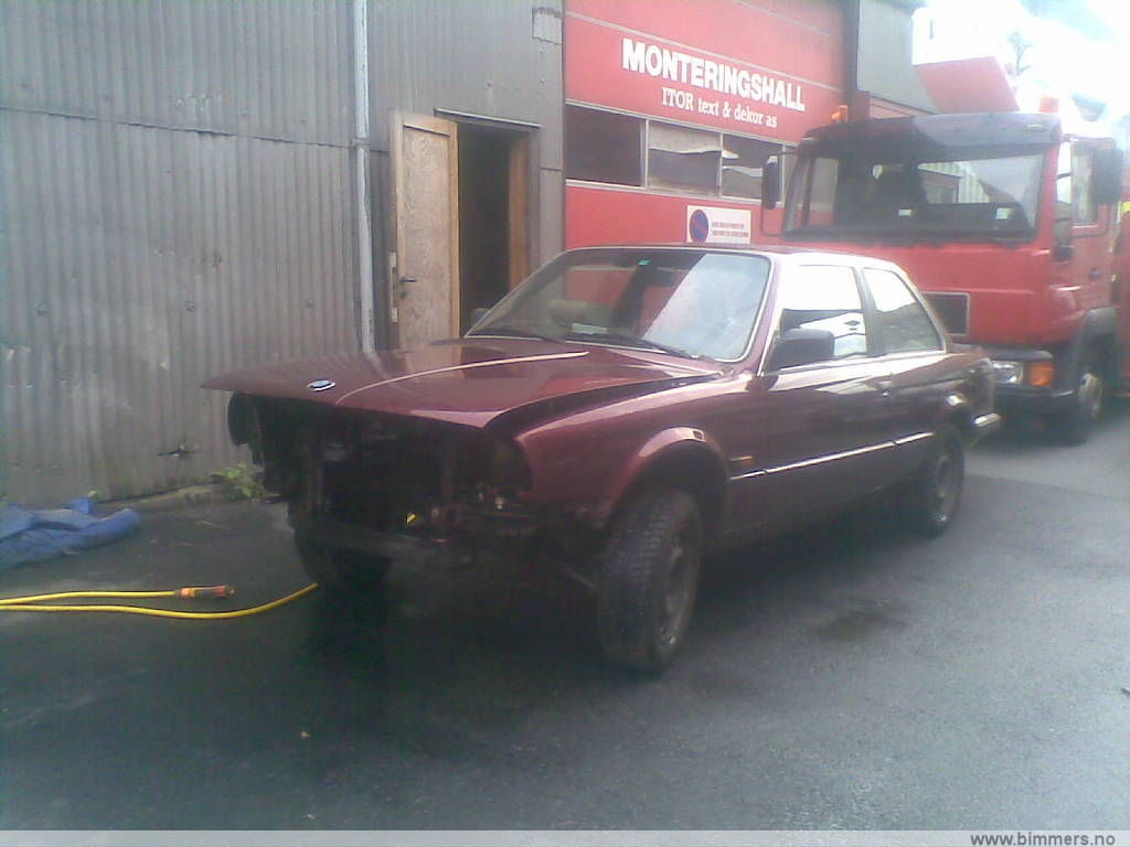

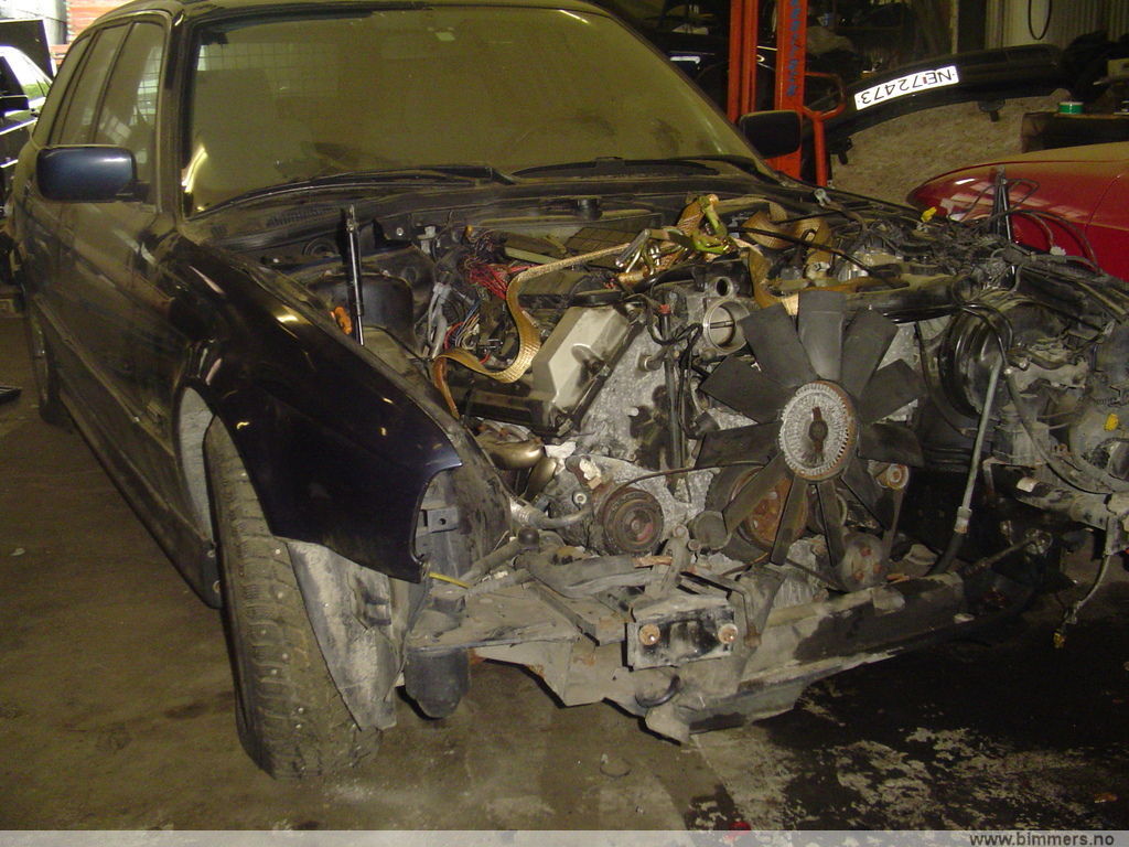

3liter V8 motoren jeg skal bruke til og tilpasse i e30en er godt på vei ut av touringen.
SÅ, prosjektet går nå sakte og sikkert fremover... Satser på og bli ferdig til neste sesong iallefall!

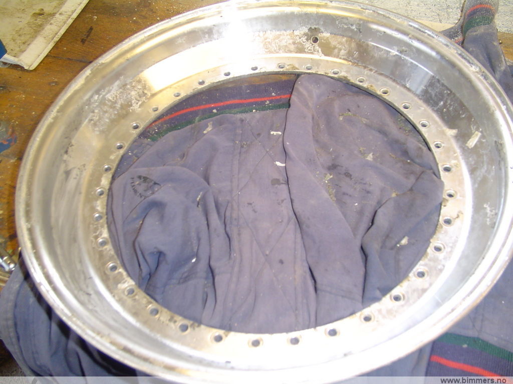

Begynner å komme seg med felgene nå, jobba litt til med dem idag.

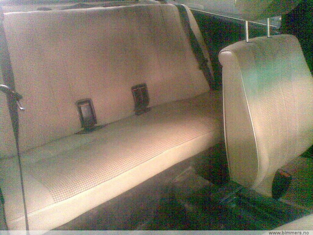

Har dette interiøret til salgs til E30. Står i en coupe. BUD!
