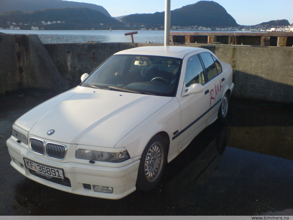

Det er en bmw e36 sedan 320 I 1991 i modell.
kjøpte bilen for 13 lapper i Rauma kommune altså Åndalsnes av ei berte.
Brukte den litt som den var tenkte bare egentlig og ha meg en billig bruksbil fram til skilta ble klipt. men nei sånn blei det ikke.
litt om bilens tilstand.

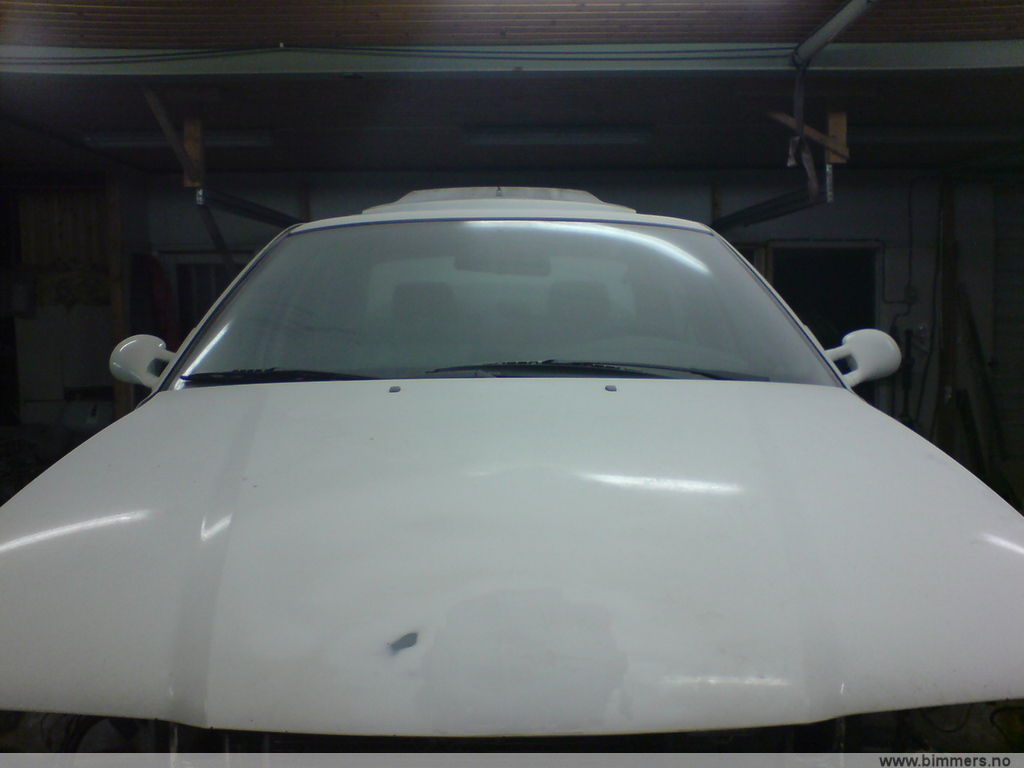

defekt takluke.
sund rusta begge kanaler.
begge framskjermer rusta sund.
knust baklykt.
rust hull nedom tanklokk.
2 store rust hull i dørk.
Ellers en god del normal slitasje.

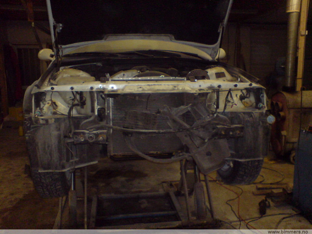

Så jeg parkerte den 23 januar 2009 på Foldes mek As på Aure i møre og romsdal til min gode venn Torstein.

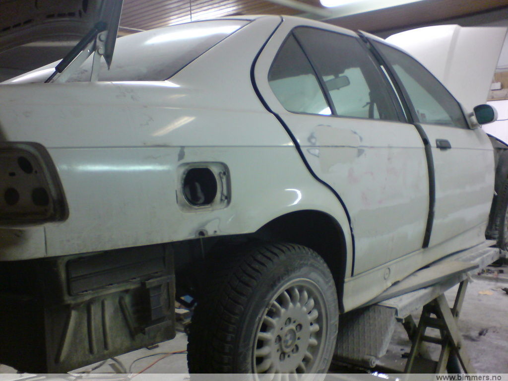

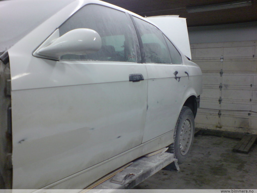

begynte og demontere og kappet bort alt av rust. sveisa inn nye kanaler.sveisa dørken.og 2 nye framskjermer.

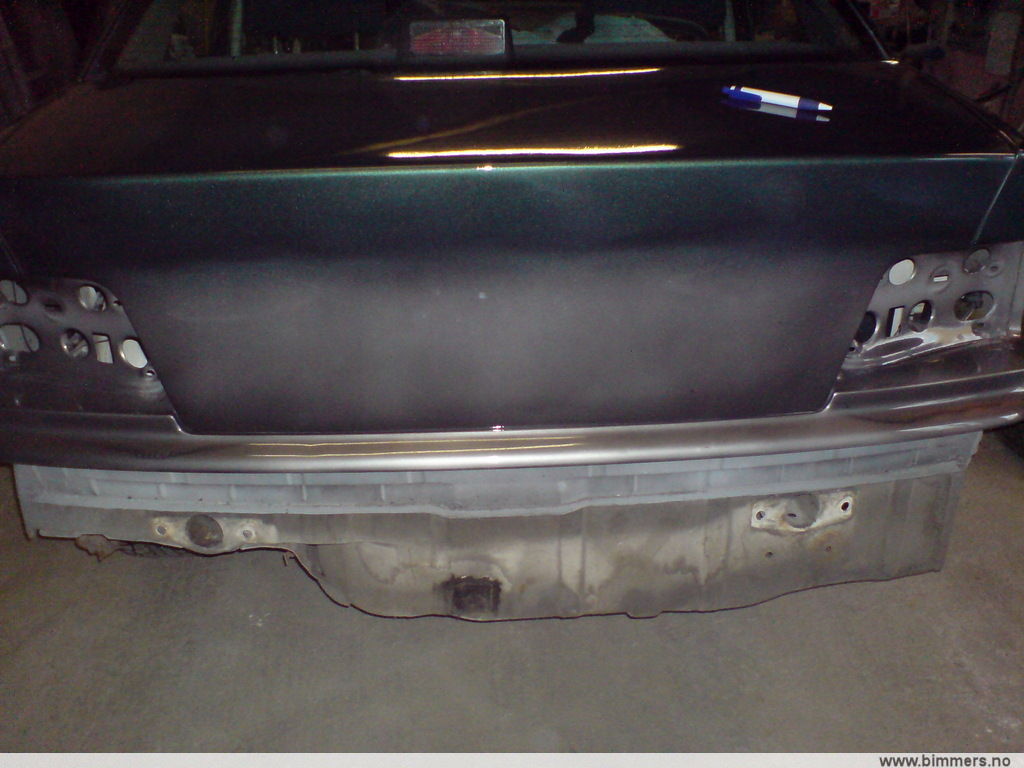

Når det var gjort begynte vi og leike og sparkle og sveise masse. vi tok bort liste verk rundt om og cleana bakluka. dørhåndtak bak. emblemfri bil.

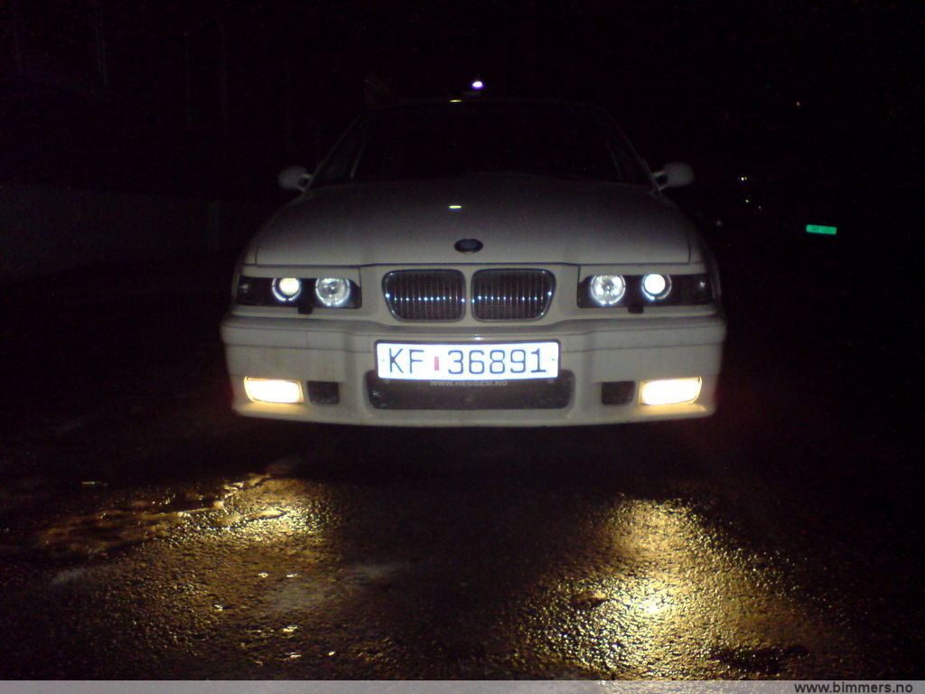

Gikk til innkjøp av supersport efektannlegg. nye baklykter. m3 bakfanger og sideskjørt. rieger bakrutesenker. nye sommerdekk.

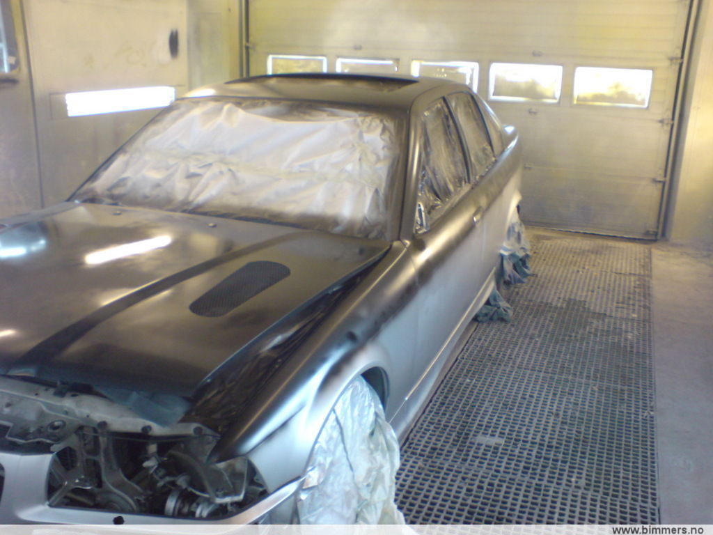

Høres lovende ut!
Håper det blir litt bedre finish på lakkarbeidet en på de 2 nederste bildene :wink:
