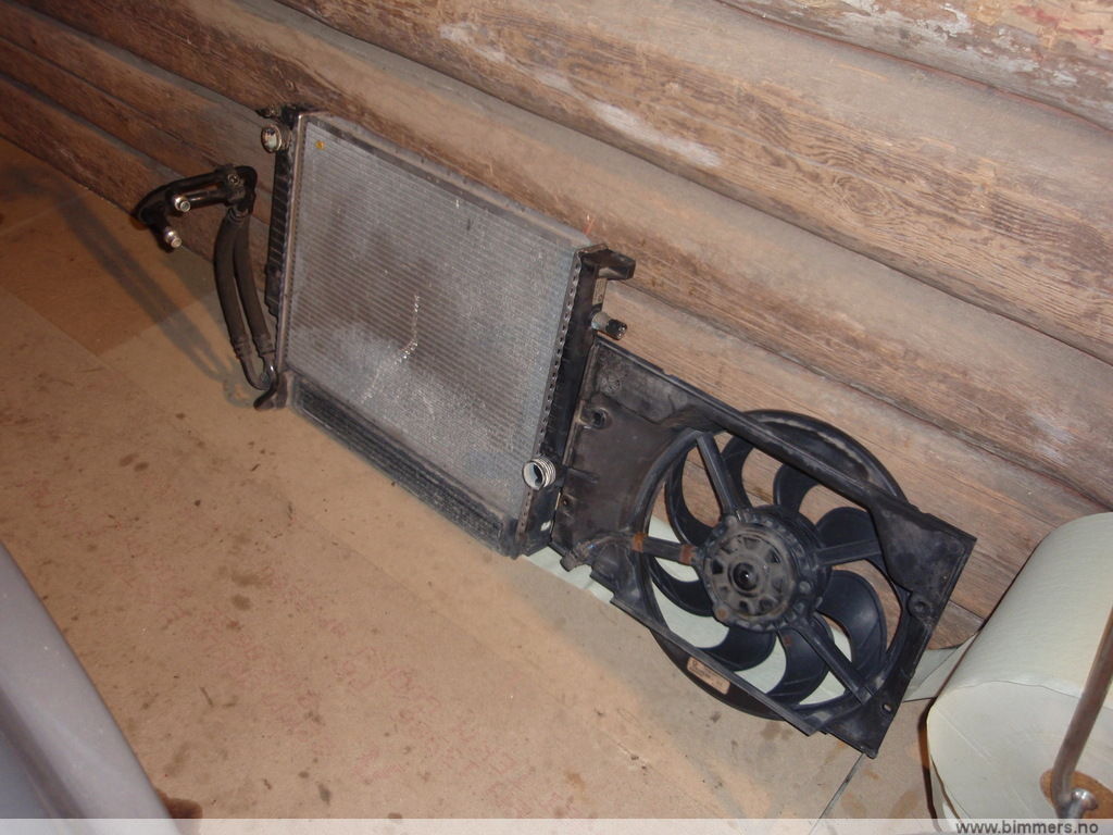

M3 E36 oljekjøler. Passer den med vanlig radiator?
Kanskje et dumt spørsmål. Men har nettopp kjøpt et M3 oljefilterhus med oljekjøler og ledningene. Og vil bare vite om jeg enkelt kan feste den under en vanlig E36 radiator, eller må jeg ha M3 radiator også. Fint om noen vet dette.
Er i gang med å bygge en Alpina 3,0 liter M50 motor med M50B25 innsug. Har komplett M3 innsug liggende og regner med at jeg får ut en del mer hk med mye mer luft inn og M3 eksos hele veien.
Eirik.
Her har du iallefall et bilde av E36 M3 3.0L med radiator og oljekjøler pakken. Mener M3 radiatoren kun er litt tykkere i registeret, sett bort fra innebygd ekspansjonstank.
