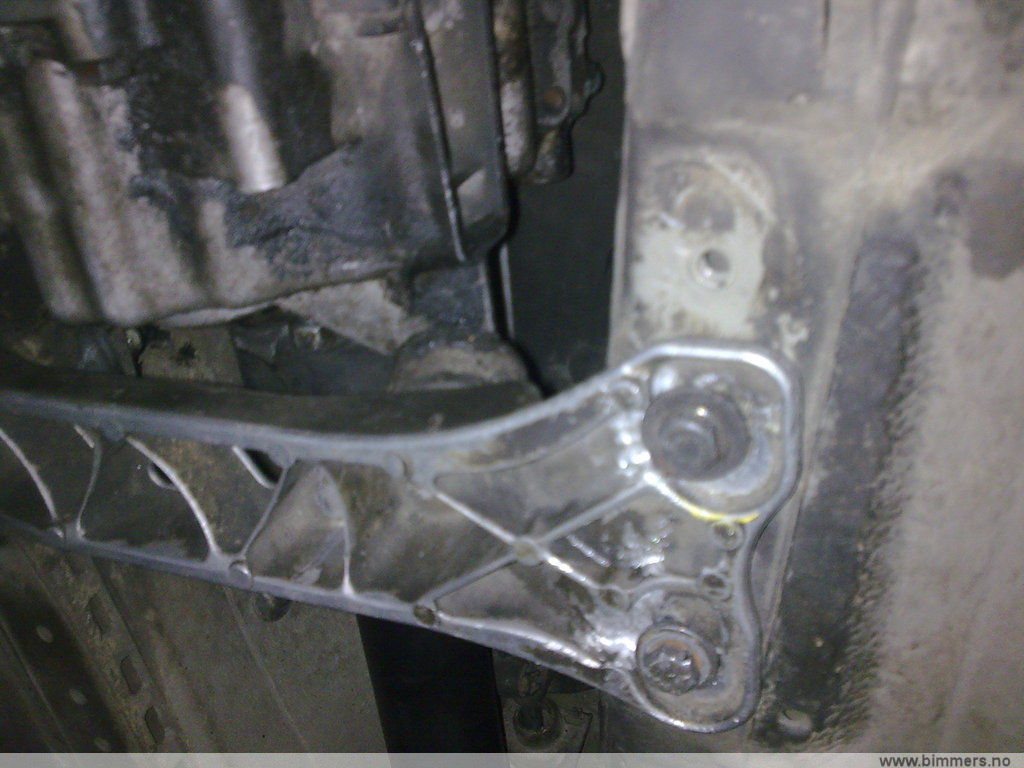

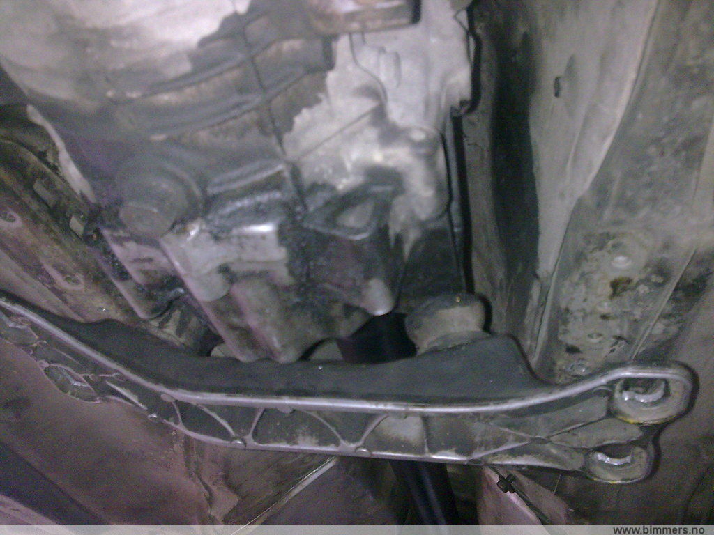

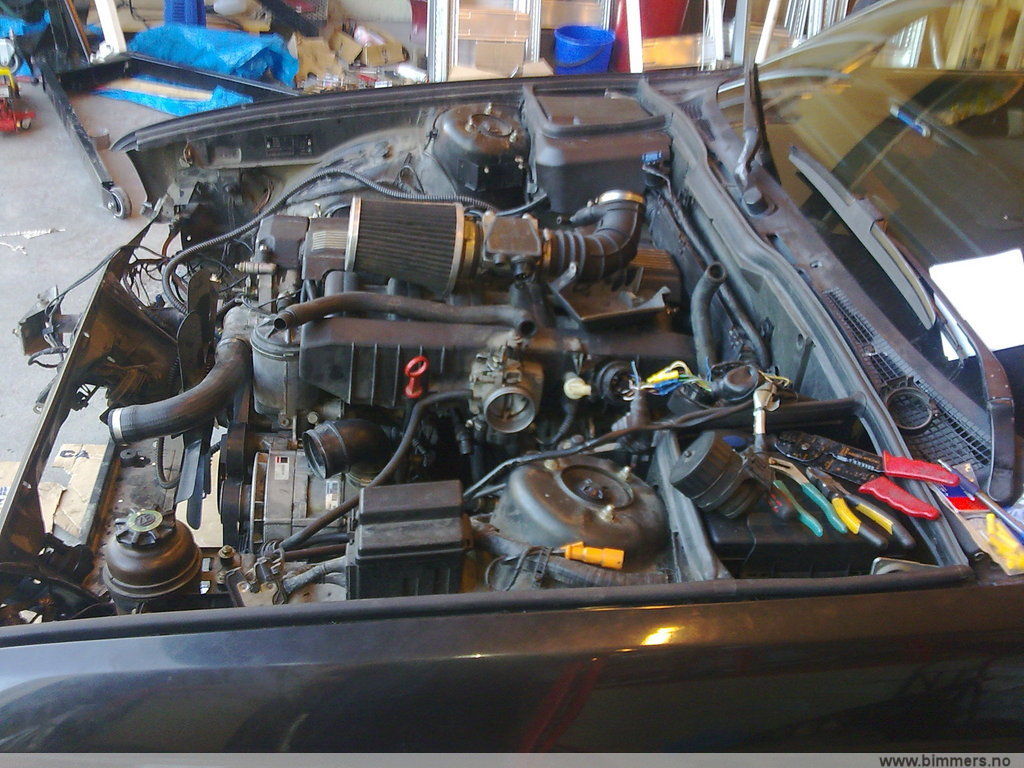

Da gjør vi noe feil. Vi bruker traversen som sto på M20 girkassa. Men det virker som om girkassa står for langt bak på bilen, derfor treffer ikke traversen på bolthullene. Skal krype under bilen igjen og se litt på det i dagslys :)
Klokka er 24.00, og vi har endelig fått på den jævla traversen! Den måtte modifiseres kraftig for å passe! Så enten er vi stokk dumme (ganske sannsynlig), eller så er det langt i fra plug-and-play som mange sier :) Nå gjenstår det fine arbeidet, kremt.... Bilder kommer...
Saken var den at vi flytta gummifestene fra M20 girkassen til M50 girkassen for å kunne bruke den gamle traversen, ettersom det ikke var noen ting å feste originaltraversen til M50 girkassen i. Donorbilen hadde noen ekstra bolthull lenger fram mot motorrommet som ikke eksisterte på min bil, derfor måtte vi utvide bolthullene kraftig i den gamle traversen for å få den til å passe på de gamle hullene. Og i tillegg måtte vi file ned en del av godset på den for at skivene på boltene skulle få bedre plass. Dette fordi den nye girkassen stakk 4-5 cm lenger bak enn den gamle. Håper noen forsto dette :) Tok et halvdårlig bilde av traversen i natt som jeg skal legge ut i kveld.

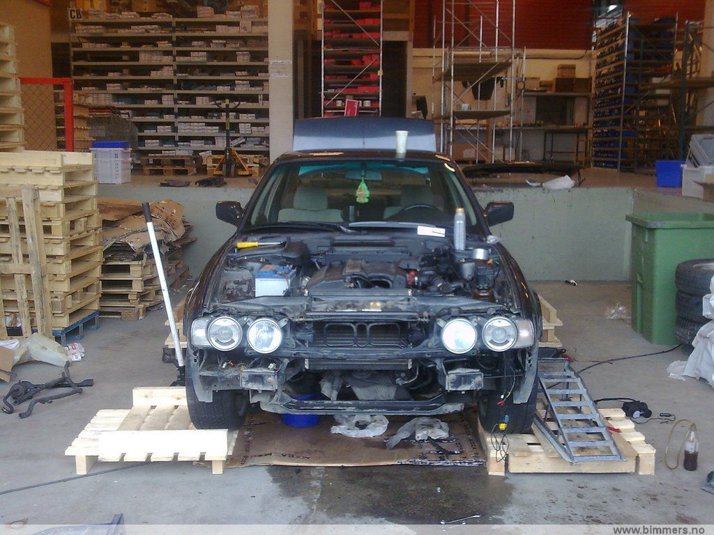

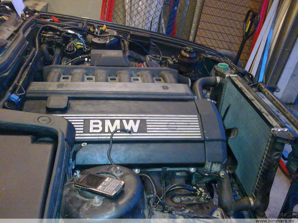

Ledningsnettet er koblet
Radiator montert
Motorrommet ser straks bedre ut med M50 :)

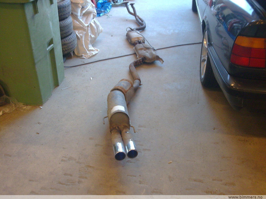

Remus effektpotte. Nydelig lyd av den :)

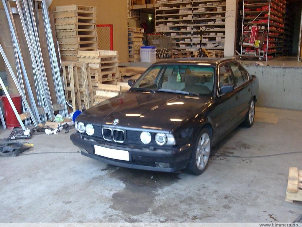

Deilig å bli ferdig :) Gjenstår bare spylerdysene og isolasjonsmatta under panseret. I tillegg til en skikkelig vask og polering selvsagt :) Legger ut bilder etterhvert. Vet noen forresten hvorfor tempmåleren i bilen ikke funker lenger?

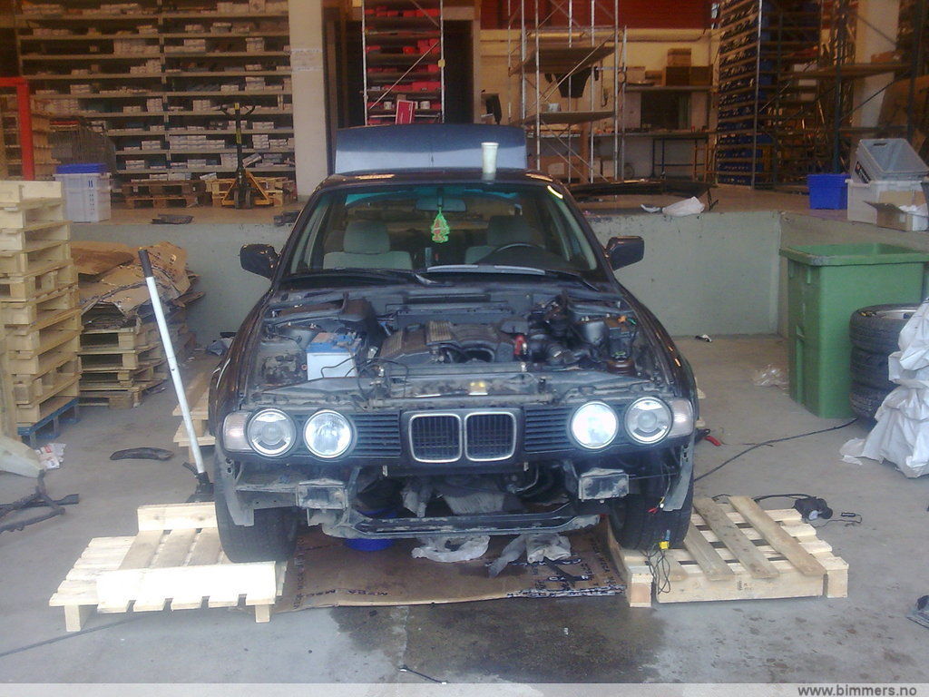

Begynner å ligne på en bil igjen
Snart...
Klar til prøvekjøring
Fiks ferdig! Mangler bare litt vask og polering :D
