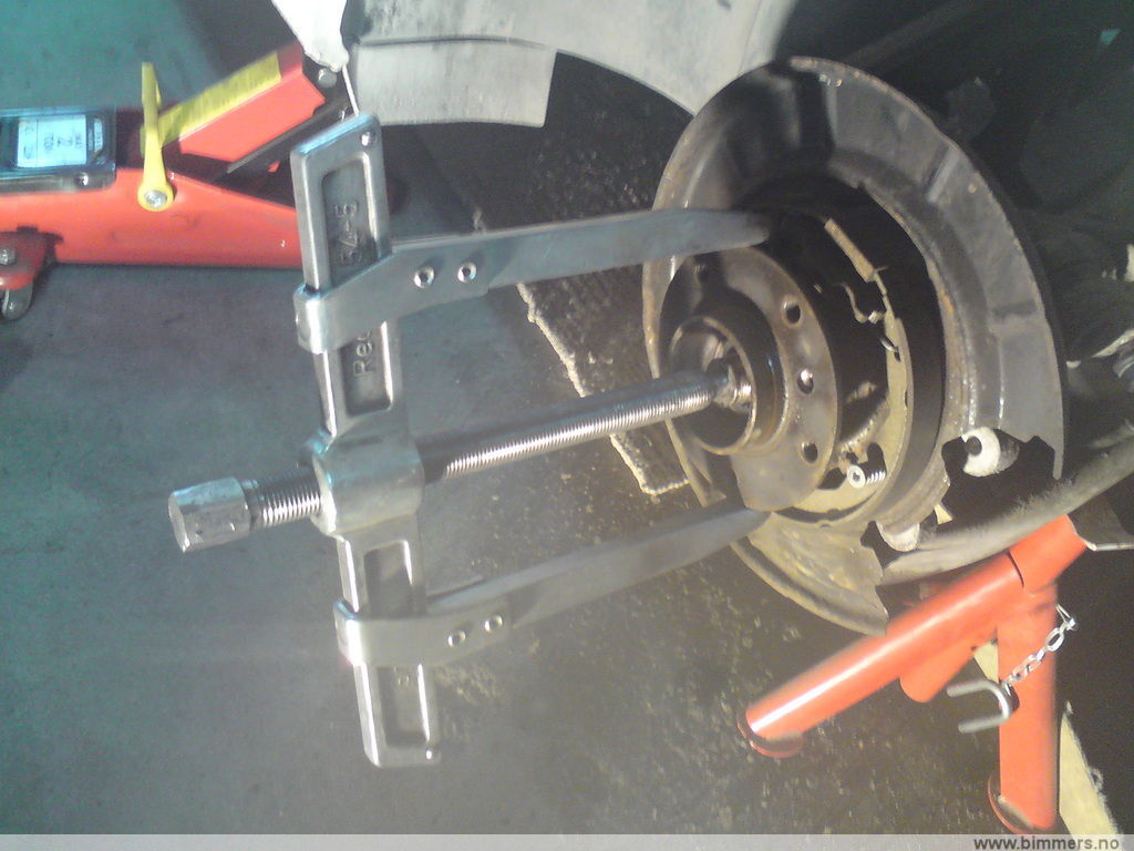

///Naitsirk Skrevet Juli 25, 2009 Skrevet Juli 25, 2009 bytta til powerflex for 2 uker sida.. Helt suverent Presser ut di gamle med en lageravdrager... Jeg har noen bilder i tråden min av den avdrageren jeg brukte og ferdig resultat Edit : så forresten at det ikke lå noen bilder ute der så kan vise det her jeg... Brukte samme avdrager på casterforinga..her presser jeg ut stikkaksel Ferdig med powerflex
