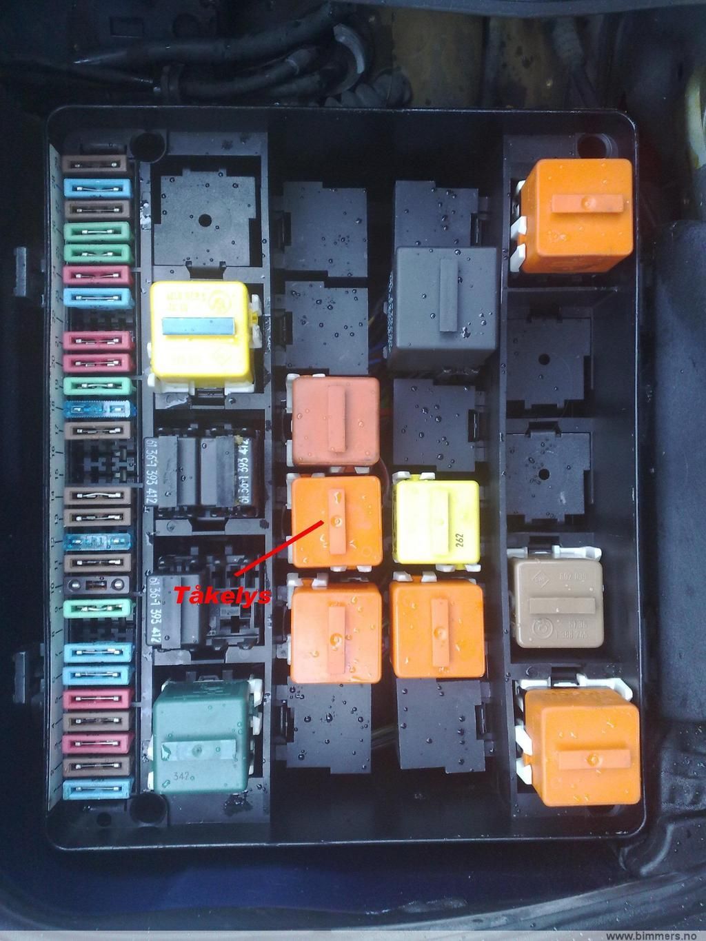

mens vi snakker om tåkelys- er det noen som har bildet av sikringsboksen med relèene?
jeg har alt koblet til, men får ikke strøm ut i tåkelysene!!

Har riktig bryter! men sjekket det med reeleene å skjønner ikke hva som kan være feil da heller!
har lest igjennom den! men når det ligger ledninger klare! å det bare er å koble til!
Men noen som veit hvordan rele som skal sitte der?
Har jo den 3 stegs bryteren! av, tåkelys forran og tåkelys bak! men det som er rart er jo at det heller ikke lyser lampe inni bilen at dem er på :o
