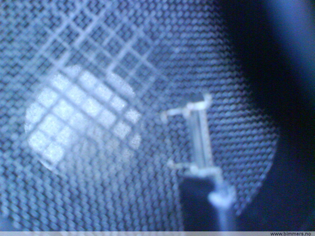

Fått tatt diagnose på min 323ci. Der kommer det bl.a annet opp feil på Luftmassemåler. Tok den ut og ser at det bare er en glødetråd mens det ser ut som den er konstruert for å ha to.
Skal det være en eller to? Noen med en frisk LMM som kunne sjekka?

Bare 1 tråd i LMM, men det kan kanskje se ut som 2 siden det er en loop/lukket krets som utgjør føleren.

Tok et kjapt bilde inni LMM. Det går tråd mekllom de to borteste metall-tappene men ingen mellom de to nærmest, altså ingen closed loop...

Konklusjon: død LMM
Tok et kjapt bilde inni LMM. Det går tråd mellom de to borteste metall-tappene men ingen mellom de to nærmest, altså ingen closed loop...
Da har du nok en ødelagt LMM ja.
Men rart du fikk start på bilen når tråden er borte, da dette skjedde på min fikk jeg ikke start.
Jeg prøvde riktig nok ikke uten LMM tilkoblet...
