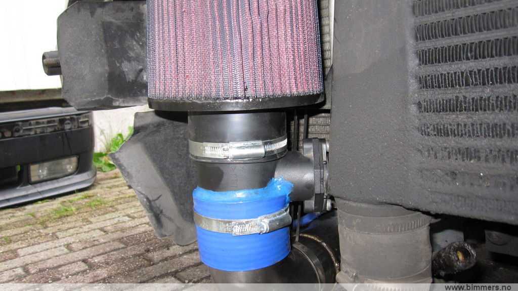

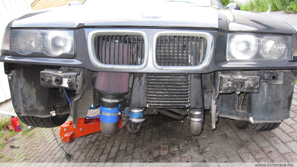

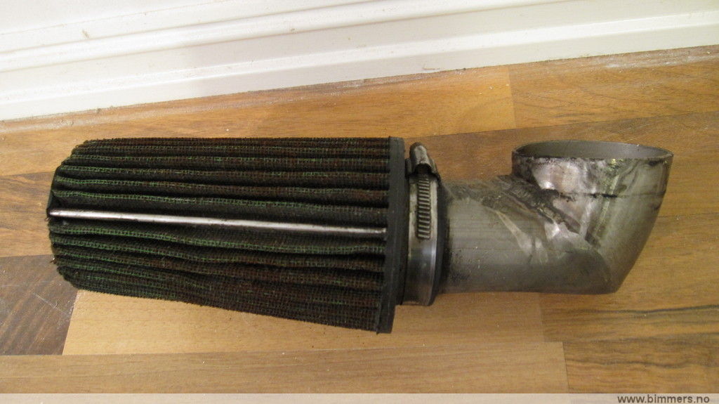

hvist ikke så får jeg prøve å montere LMM forran turbo, blir en helvetes jobb. de har plasert turboen så nær radiatoren at jeg såvit fikk plass til en 3" 90grader bøy.
de hadde monter en det minste green filtere jeg har sett og med ræva rør bøy.

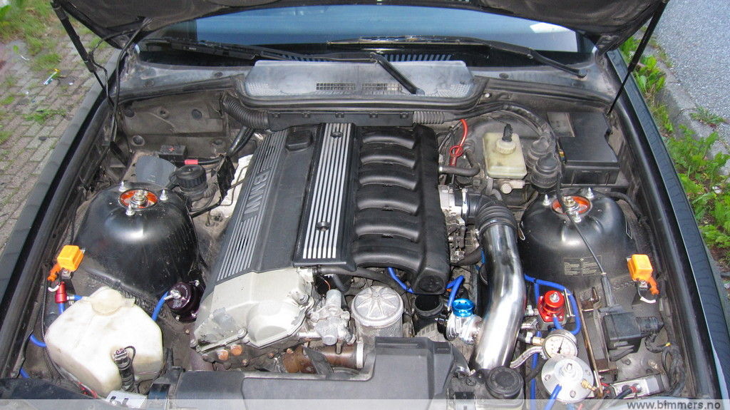

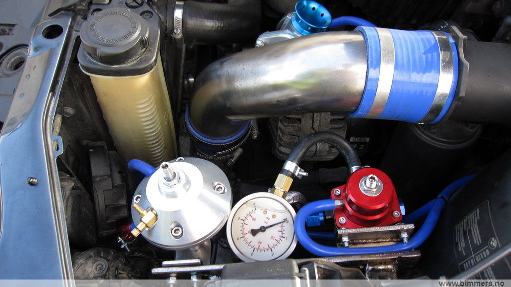

Det står to stk Bensin trykk regulatorer på bilen.
en linjær regulator og en Progresiv regulator
en som tar seg av grunn trykk, det vil si når bilen kjøres uten turbo trykk. denne er satt til 2,1 bar ved tomgang. altså 2,1 + 0,5 bar som vi tilsvare 186cc dyser på 200cc. som er orginal mengde bensin, lik 160cc dysene ved 3,5 bar som står orginalt på 325 94mod
(det er 19Lbs 200 cc dyser /3bar ikke di orginale dysene som er plasert i bilen )
når bilen får trykk tar en progresiv trykk regulator over, det vil si at den gir mer trykk på bensinen en normalt. hvist jeg får bensintrykket opp mot 5,2 bar skal det i teorien bli 244 cc. som skal tilsvare 270hk ved 90%

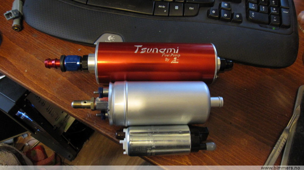

nå vet jeg rigtig nok ikke hvor høyt walbro pumpe klarer å levere men det er den pumpen som er montert på bilen. som sakt dette er ikke min bil. Men når alle motere disse pumpene på bilene sine så hadde jeg håpet at det skkulle duge. hadde jeg fåt bestemme hadde jeg montert noe slikt.
tror bilde forklare mye.
Hadde jeg fått bestemme hadde jeg montert megasqurt eller Link osv.

Walbropumpene er gode de, tross sin lille størrelse. Det er bare det at de takler ikke høyt bensintrykk så godt, men de skal uansett fløde godt nok for 270hk omtrent uansett bensintrykk.
Er jo ofte en fordel med chip også til disse. Nettopp for å unngå all den styringen med progressive og linjære btr.

Flyttet LMM foran turbo gjorde susen. bilen går ikke lengre i bensin kutt ved turbo pådrag.
Kan tenke meg at det er en kombinasjon av at LMM fikk varm luft og luft under trykk dette skapte feil signaler til ecu.
