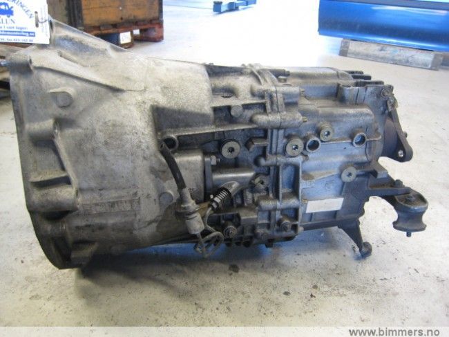

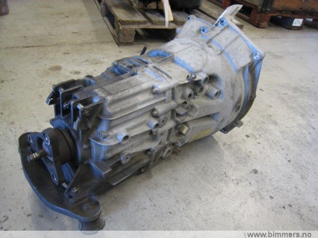

ZF kasse. Hvordan finne ut hvem kasse det er,og utvekksling?
Har en ZF kasse på hånda, men ønsker å vite hvordan bil den kommer fra.'
NR på kassa er: ZF 1. 053. 401.131. 10.97 er den støpt/ laga.
Noe som vet hvordan man finner det ut?
Det skal stå en kode under kassen helt fremme på kassen, der den boltes til motoren.
Et eller annet nummer, og så en 4sifret bokstavkode. Med denne så kan du google deg til hvilken kasse det er.
Fant ut at de 3 siste bokstavene som gjaldt, som sitter under på clutch huset.
HWM var det, og den stammer fra M52B28, dvs 328, 528, 728 og Z3 2.8.
Så har jeg funnet ut at noen E46 dieseler har 35mm utgånde aksel og ZF kasse. Denne [GS5-39DZ - THBL/b]
Hvem andre moddeler har sånn kasse? Og hvem ander moddeler har ZF med 35mm aksel?
Hvor finner jeg utvekslinga på disse og andre kasser?
GS5-39DZ - THBL ser ut for å være E46 320d inntil facelift.. så da er det vel ikke så høye tall på den. I så fall hadde den vel blitt brukt på 330d også..?
Derfor jeg lurer, skal ha ZF 5 girs på M3 i vinter. Og skal ha den sterkeste ZF, men så lik utveksling på de 5 gira.
Trenger ikke 6 trins kasse jeg. Bruker aldrig 6 gir. :D
