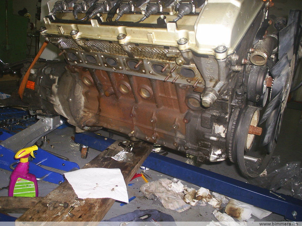

trodde det skulle stå en nr på førersiden av motor/blokk og lengst og ned (under dynamo og servo braketen).. det gjør hvertfall dette på m20..
halla glenno er vel ikke den M50 fra du vet?:)
Ikke den fra par uker siden nei ;-).
Ikke m50. Men stemmer at det står på innsug/førersiden ja.
Et slag i trynet. motoren er b20.. rart den gikk så godt som den gjorde da. har skværet opp med selger. stod Ø80 på blokka under innsuget, det er b20.
Jepp, b25 Ø84. Takk for at vi fikk hjelpe deg da :D he he.
Jeg kjøpte også en M50B20 motor som ble solgt som en B25. Men var jo veldig lett å se det dagen etterpå mtp innsug, 2.0 på toppen og Ø80 på blokken.
Hvem kjøpte du fra?
hehe ja, hvis ikke hadde jeg hatt norges daueste 525
Alltid hyggelig hjelpe takknemlig mennesker som sier ikke minst takk :lol:
Nå har man funnet det ut..
Men ser det står noe på eksos siden også..
