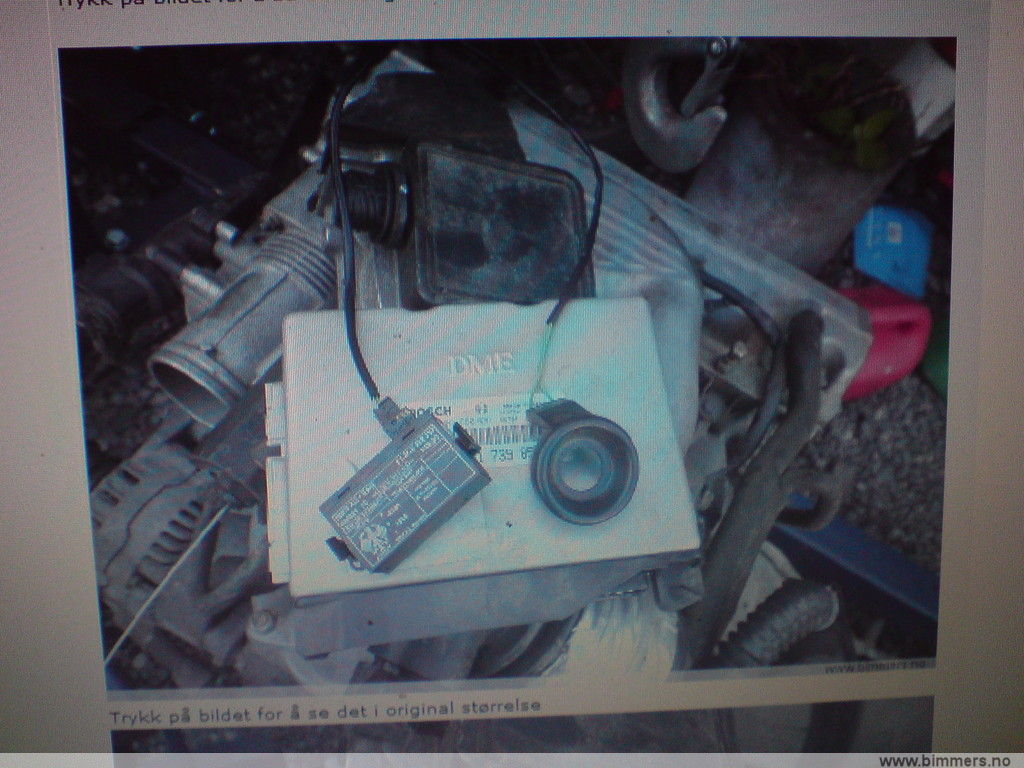

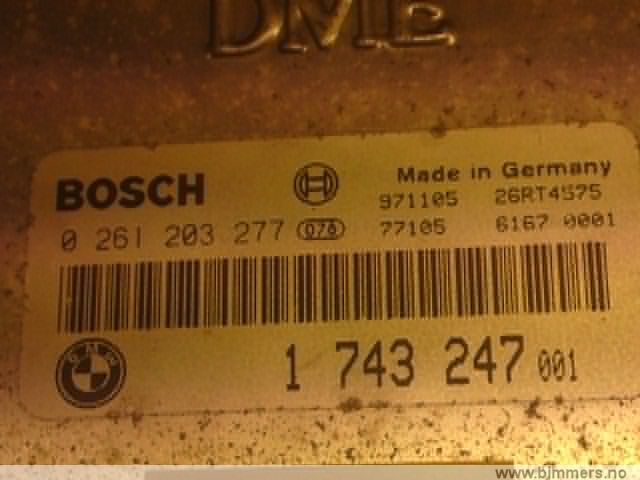

Dette er da bosch nr på hjerna.. Noen som har liggende ??¨
Skulle vell gjerne hatt desse delene fra samme hjerne også :
Ring for startsperre og den lille boksen som er koblet til denne, skal være uanhengig av de andre komponentene.., så denne skal ikke trenge komme fra samme bil..
Hm..en del ulike svar nå:-s alt jeg vet er at hjerna må skiftes. Kan jeg skifte bare dn? Eller må jeg ha noe mer fra samme bil som hjerna kommer ifra?
