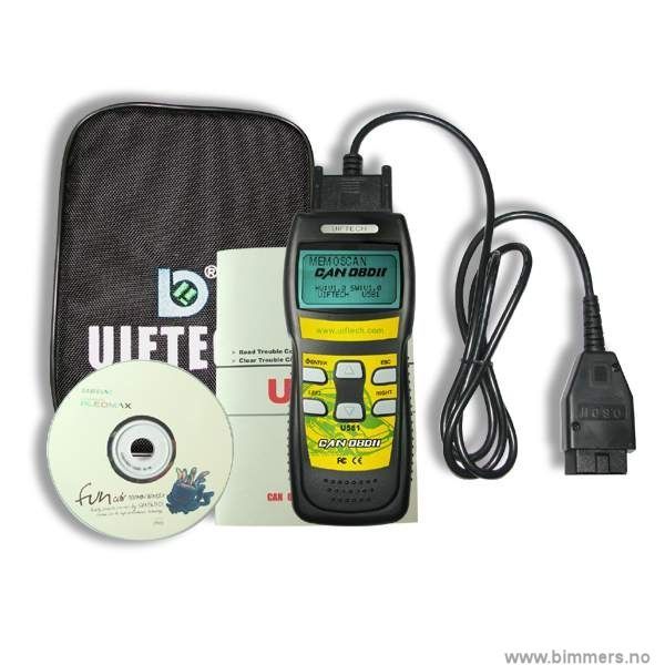

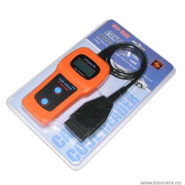

Men så et spørsmål til Dere alle:
Har Carsoft til bilen men kunne tenkt meg noe mer lett og praktisk.
Noen som har erfaringer med disse scanerene?
