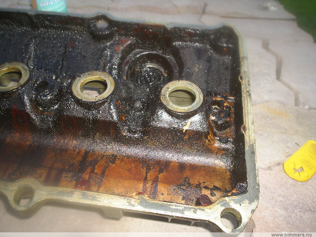

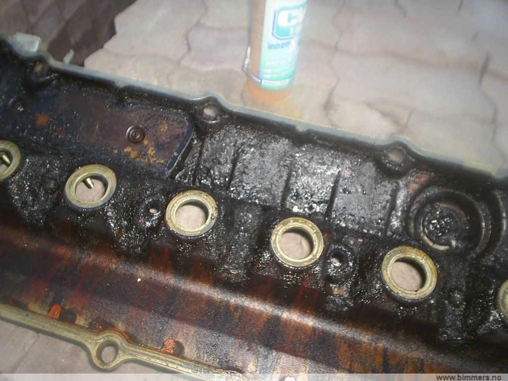

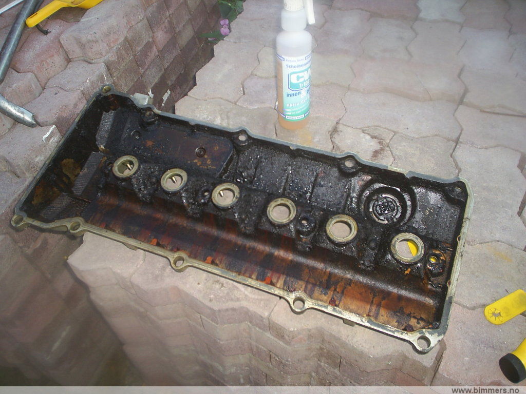

Hey.
Ikke helt rent og fint akkurat.
Dro av pakninga, og da ble noe av lakken også med.. :/
Bør jeg pusse litt på dette før jeg monterer igjen, der pakninga skal sitte?
Eller er det bare å vaske/rense det og slenge på igjen?? :-)
jeg ville pussa der, så det blir glatt. viss ikke blir det nok ikke tett:P
og jeg ville vaska lokket:P
Jeg pleier: vask med parafin og pensel. Puss ned med negerkuse før pakninger settes på.

Er ikke pakningsrester.., er lakk som mangler :P

jeg brukte et supertynt lag pakn. stoff på den ene flaten. Pusset også bort den lakken som var igjen slik at det ble helt jevnt. Tok også et tynt lag pakn.stoff på de ringene i midten til plugghullene, pass på så det ikke er for tykt, da tetter det ikke i kantene

At lakken blir med av er helt normalt.
Ha kun pakningstoff der pakningen går over skjøta alubiter. Kan også ha på litt bak der halvmånene er. BMW anbefaler dreibond. Den er dritbra..
