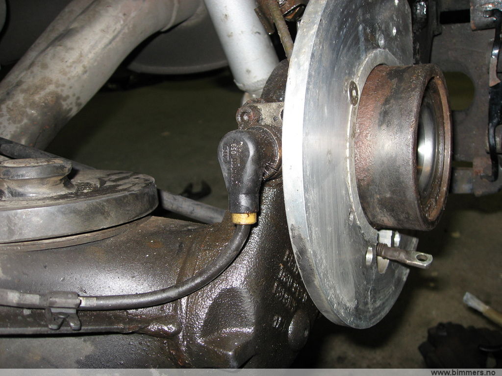

Skal du ha på e36 M3 bremser må du lage deler.

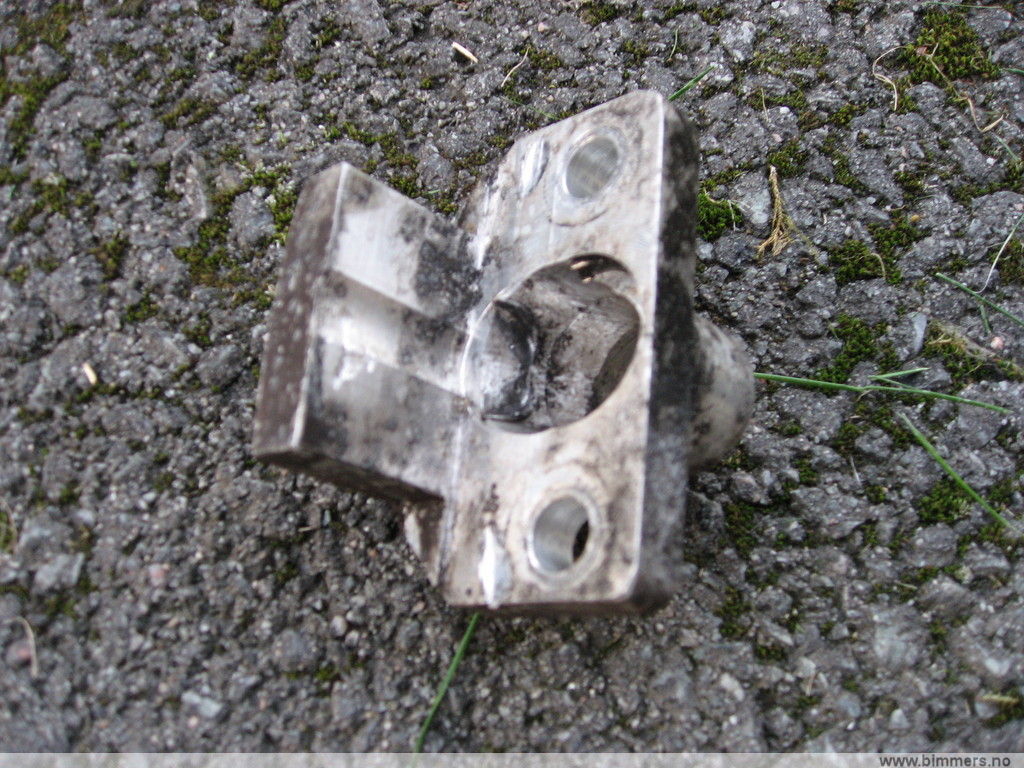

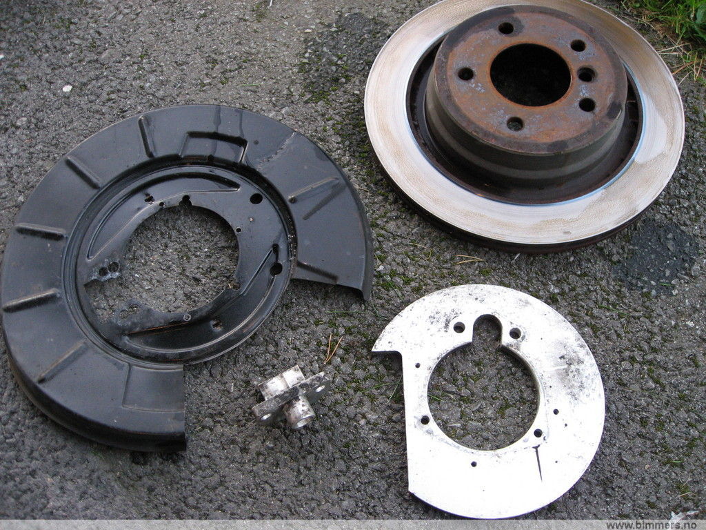

Du må ha en spacer som bygger ut bremseskjoldet og du må lage en brakett til kalipperen også må du maskinere den lille biten som viren går igjennom på nytt. Den må være litt større.

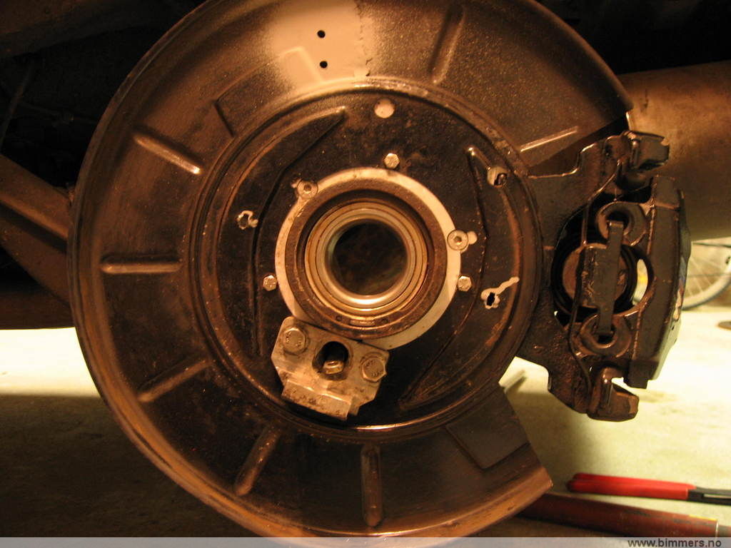

Jeg har det oppsettet på min E30M3 og da kan man bruke det originale håndbrekket.
Delene:
Denn må du maskinere på nytt da den originale E30 delen er for liten:
Spacer:
Ferdig montert før bremsesko og skive:

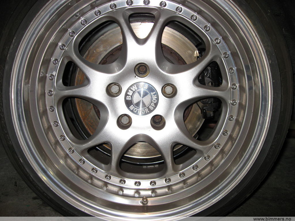

Helt ferdig med 17" felg.
