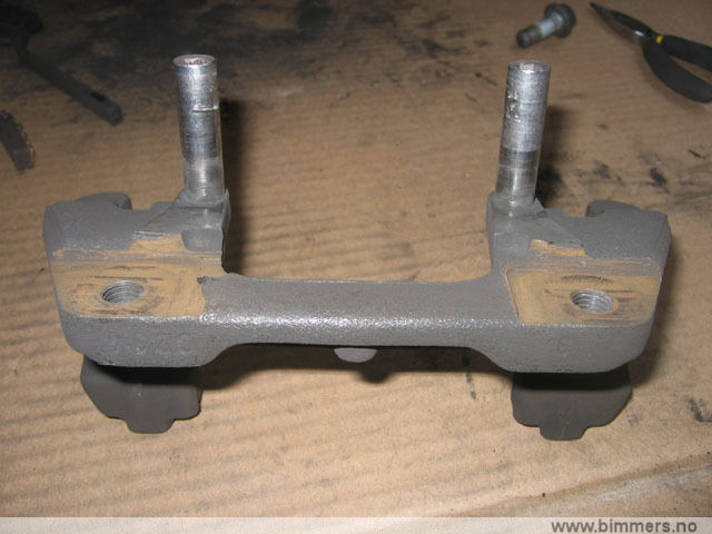

Jeg VET at de går på vanlige E46 dersom du også bytter hjulspindell.. Men går det uten? Har noen prøvd? Og går det å modifisere litt? Noen som har gjort dette? :)

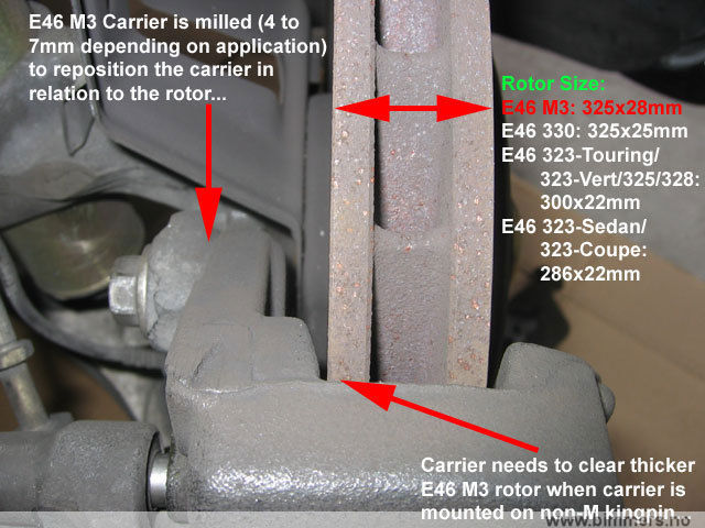

If you still continue on planning to use E46 M3 brake components with non-M kingpins, the carrier will need to be milled to reposition the caliper on the thicker M3 rotors.
