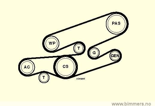

mspec Skrevet September 24, 2009 Skrevet September 24, 2009 jeg har nylig skiftet hydraulisk strammer til min 320d 01 så når jeg startet bilen hoppet plutselig 1 reim av (er usikker på om det er 1 eller 2 reimer på bilen) å nu vet jeg ikke hvordan reima skal stå.. er det noen som har et bilde eller vet hvor jeg finner et bilde av hvordan reima skal stå??
mspec Skrevet September 24, 2009 Forfatter Skrevet September 24, 2009 takker..men hva er forskjellen på de 2 bildene? er det 2 typer reimer eller?
Dralle Skrevet September 24, 2009 Skrevet September 24, 2009 forskjellen er vel med eller uten AC, som har en egen reim med egen strammer (T)
mspec Skrevet September 24, 2009 Forfatter Skrevet September 24, 2009 jeg har ac..vill det da si at det er som på bilde nr 2?
