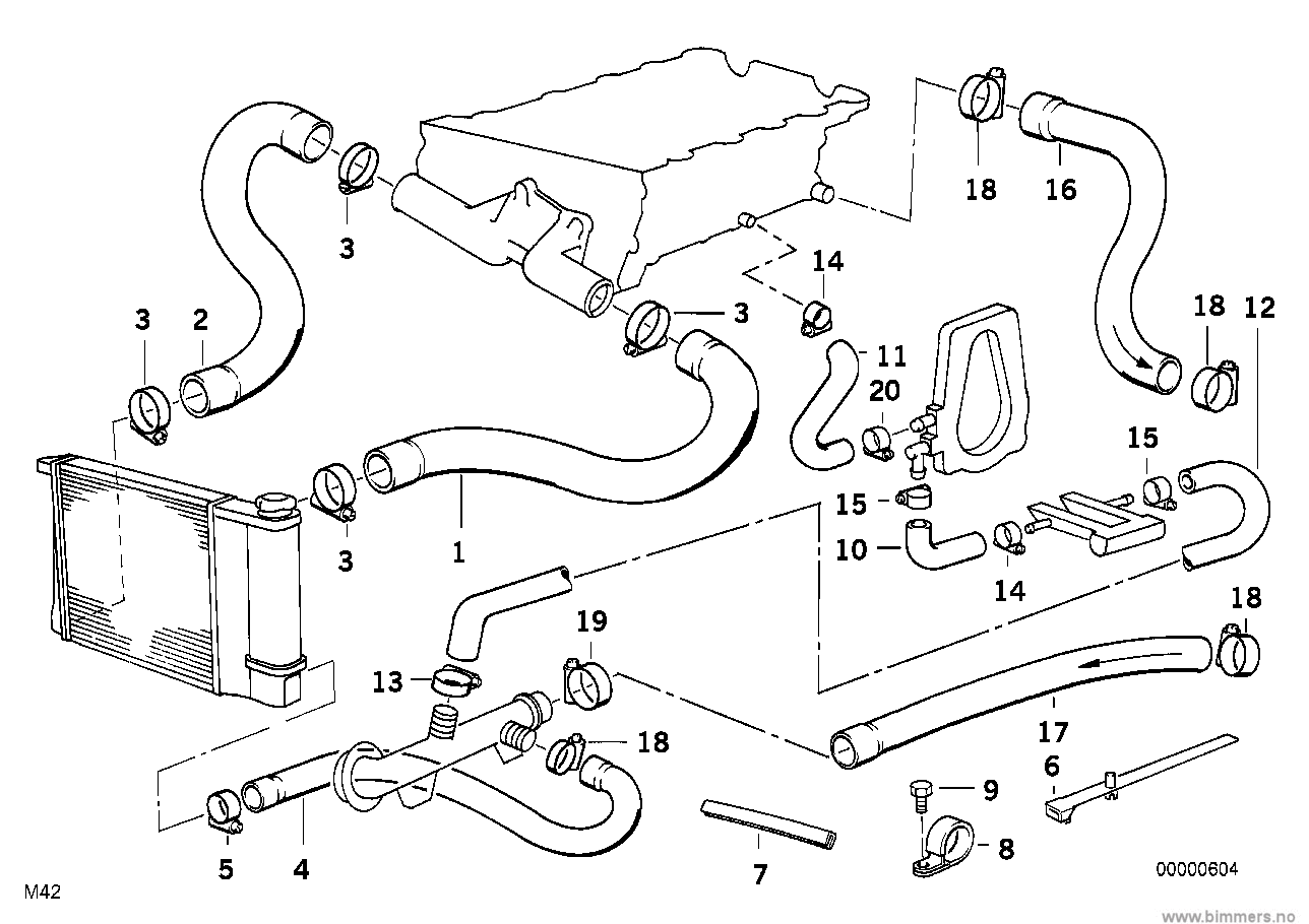

På dette bildet trenger jeg en del som ikke er nummerert og ført opp i listen under, jeg aner ikke hvordan jeg skal forklare folka på GS hva det er jeg trenger, så derfor spør jeg her!
Om du ser på bildet, så er det delen som avbildet rett under radiatoren, den slangen/røret som slangeklemme nr 13, 18 og 19 går inn på!
Av en eller annen grunn knakk dette røret under kjøring, så det ble full røyk opp av panser, det var lite hyggelig.. Må jeg av med innsuget for å skifte dette? Er vell noe vann som skal føres inn til varmeapparatet eller?

Den delen der er avbilet med nr på et annet bilde;-)

leita lenge, men fant ikke det bildet.. gidder du kopiere det inn?
Kan være jeg er ute å kjører nå, siden den delen du viser bilde av ikke er lik, men denne går iallefall til varmeapparatet.. Nr9 på bildet..
Delenummer 11531743679
fant det nå! koblingstykke, til 132kr! Må hele innsuget av får å bytte dette?
