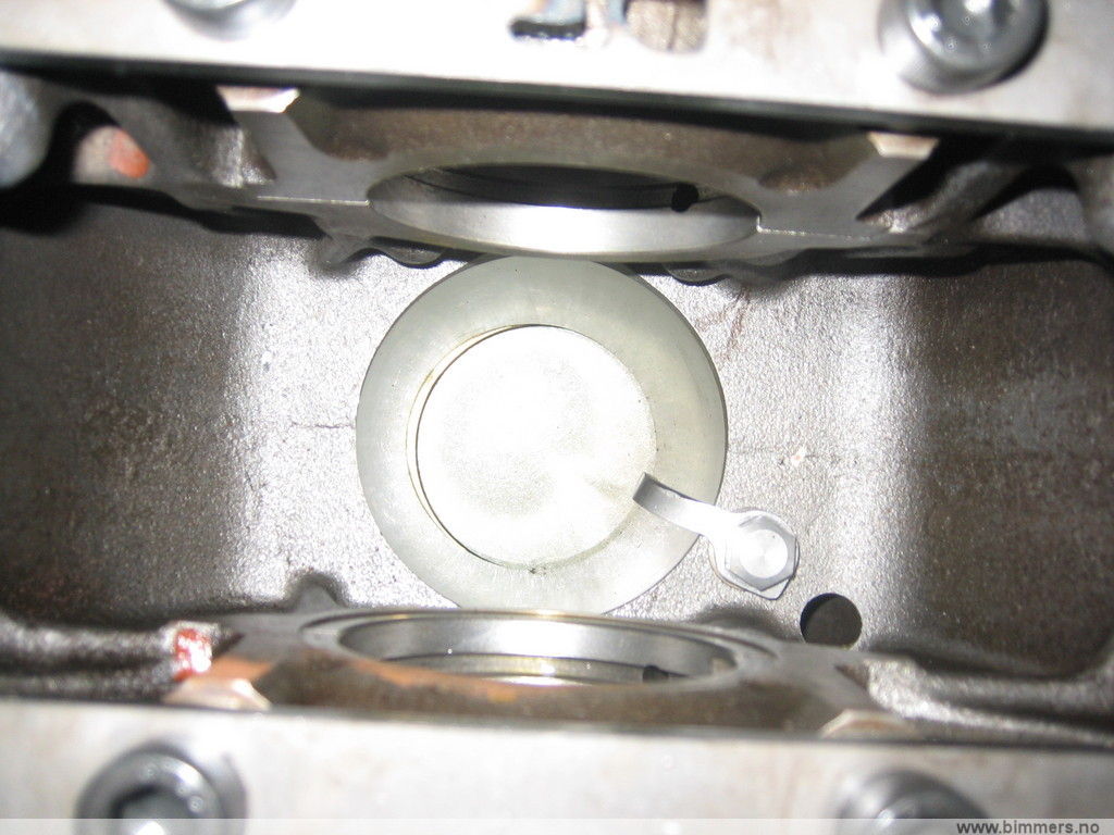

her er et bilde av min m20 blokk, med saab underspylingsdyser
montering av dette er litt jobb, da man må vite sikkert at man treffer oljekanalen i blokka ved boring. samt plassering av dysene for at de skal treffe senter på eksosiden av stemplenes underside, uten å ta borti hverken stempelskjørt eller råder.

ang underspyling, så er det små dyser på undersiden av hver sylinder, som spruter olje opp på undersiden av stemplene på eksossiden for kjølingens skyld. men skal du ha dette, burde du også benytte oljepumpe fra en dieselmotor da de fløder mer olje, så ikke underspylingen går på bekostning av trykk/mengde til lager, løftere osv.

M50 har jo underspyling orginalt. Har forsått det slik at det er en av fordelene med å turbokonvertere denne motoren?
