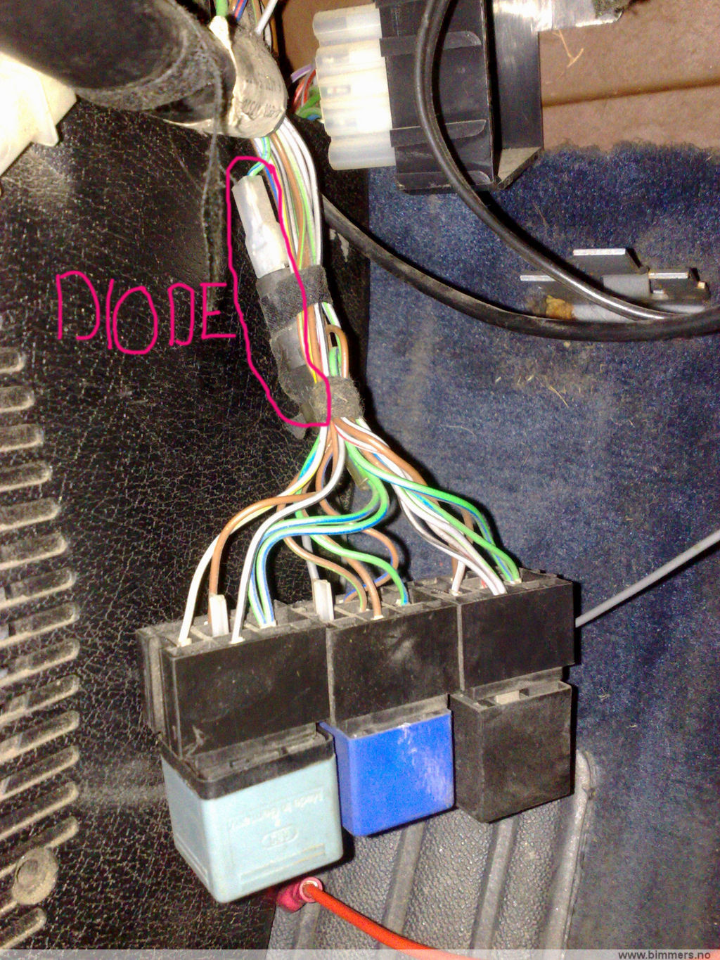

Siden ingen vet hva de leter etter så gikk jeg ut i bilen og
demonterte sparkepanelet venstre side for å vise her inne:
Dersom en ser der som jeg har brukt rosa, så sitter det en diode.
Dersom denne ryker forsvinner parklysa på bilen i alle stiller unntatt park.
Ta ut denne og sjekk med måleapparat om det er kontakt gjennom den
ene veien. mål først en vei og så bytter du om ledningene på apparatet
og måler igjen, ene eller andre veien skal det være kontakt.
Koblet fra denne i bilen min og da ble det slik som du beskriver.

takk men var desverre ikke den som var noe feil på:/
probleme mitt er at lyset i hele dashborde inkludert speedometeret slår seg av vis du trekker brytern helt ut eller setter den helt inn.
og den kommer kun tilbake vis du setter på parklys.
