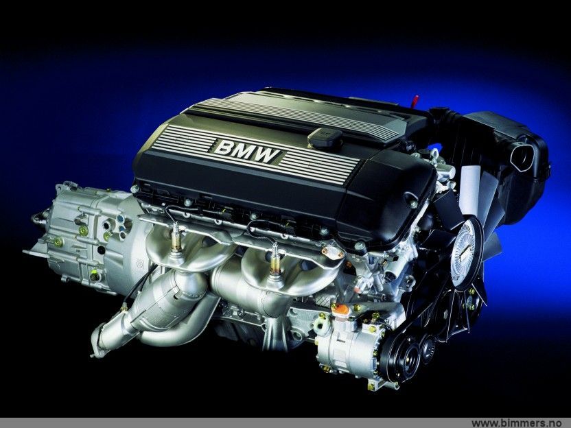

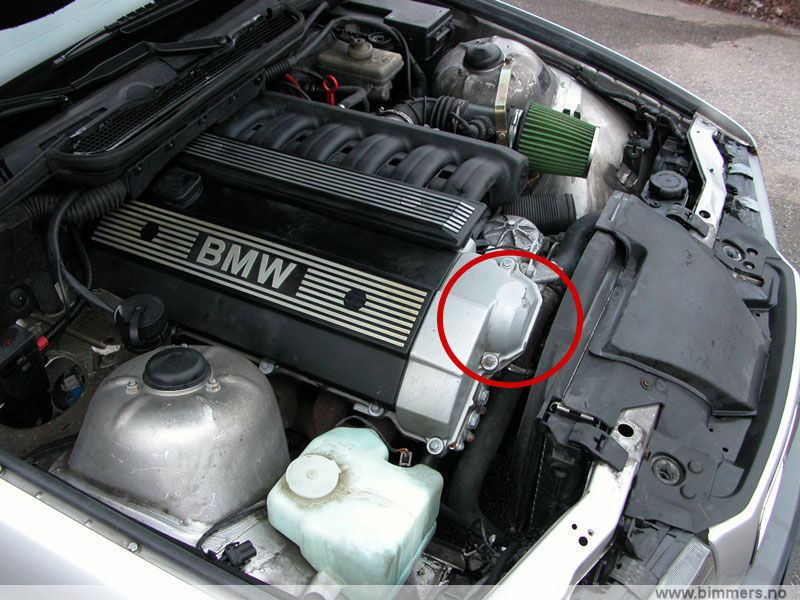

S.Arnesen Skrevet November 9, 2009 Skrevet November 9, 2009 mye lettere sjekke vognkort, dobbel vanos er 2200ccm, mens enkel er bare 2000ccm såvidt jeg vet;p og dobbel har 170hk, mens enkel har 150hk;) Det stemmer ikke. M52tüb20 maskinene har dobbelvanos, akkuratt som m54b22 maskinene. Slik ser dobbel vanos motorene ut. Dette er en m52tü, men m54 er helt lik utseendet messig. eneste som skiller m52tü og m54 er egentlig slagvolumet og hk/nm. Ellers så er de rimelig like i konstruksjon... Slik ser en enkelvanos maskin ut: M50 vanos og m52 er vel mer eller mindre like tror jeg, ikke satt meg noe særlig inn i m52 må jeg innrømme Men om motoren kommer fra en 97 mod e39 så er det m52. Altså en enkel vanos. m52tü kom vel først i 98 eller 99...
