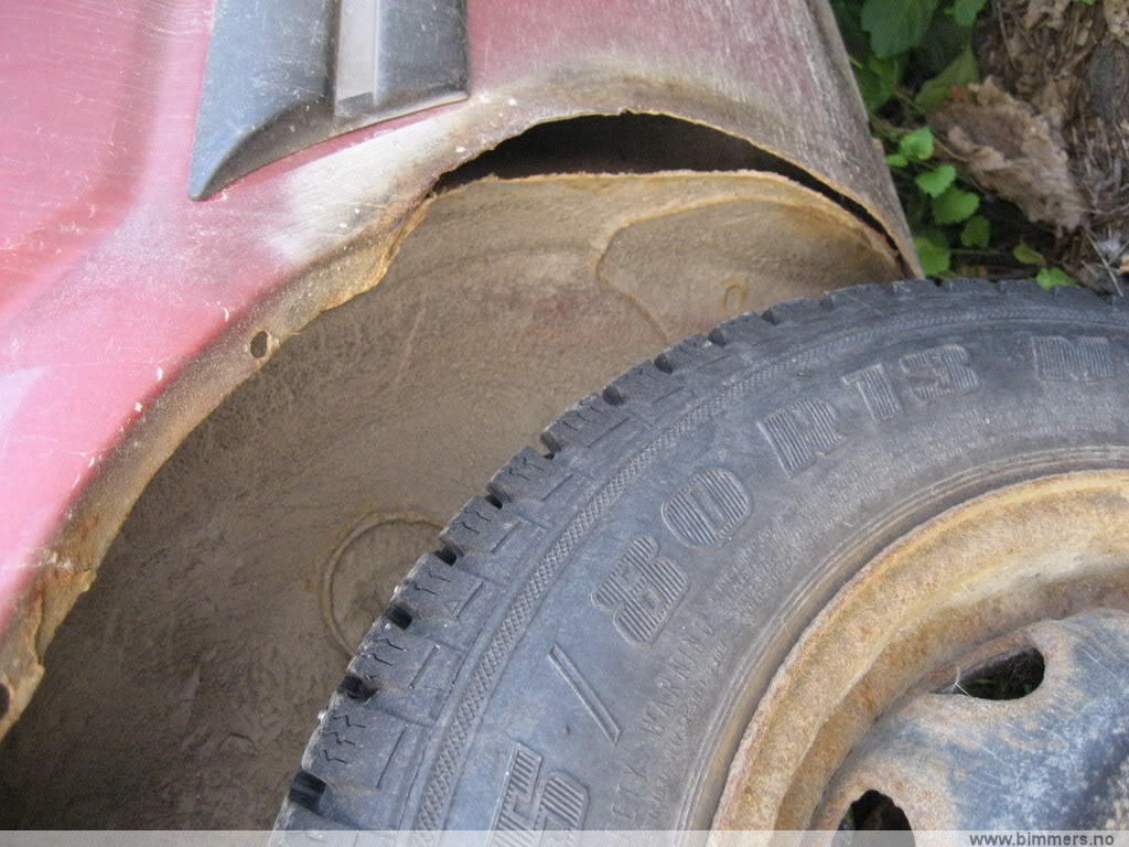

elieeg Skrevet November 13, 2009 Skrevet November 13, 2009 Fikke 2er feil på eu-kontrollen grunnet rusthull inni hjulbuen bak.. var hull inn i bagasjen. (e30) trodde dette ikke var bærende konstruksjon og da ikke ville komme på kontrollen.? tar jeg feil her? noen som har peiling??. trodde ikke de skulle finne det på eu-kontrollen heller.
StianA Skrevet November 13, 2009 Skrevet November 13, 2009 hmm trudde ikke man fikk feil så lenge det ikke var i bærende konstuksjon? jeg kom igjennom med denne:
Tom K Skrevet November 13, 2009 Skrevet November 13, 2009 Hjulhuset er jo en del av den bærende konstruksjonen
Superbeetle Skrevet November 13, 2009 Skrevet November 13, 2009 Jepp... Er stor forskjell på om hullet er i hjulhuset eller i skjermen. Slik som på bildet her er ikke ulovlig, men du kan få anmerkning om det er skarpe kanter..
RoaldJ Skrevet November 13, 2009 Skrevet November 13, 2009 er som superbeetle sier... har litt med skarpe kanter å gjøre.. skal ikke slaise opp fotgjengere som du sneier borti om du er uheldig
