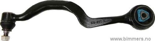

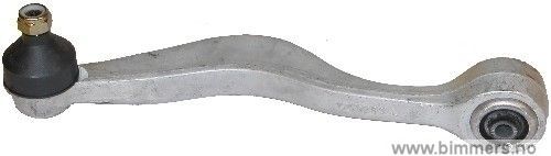

Bærekula er den til venstre på disse bildene.
På E34 har du både øvre og nedre. Finn ut av hvilken det er.
Ikke vanskelig å bytte med rett verktøy, men kan sitte godt fast.
