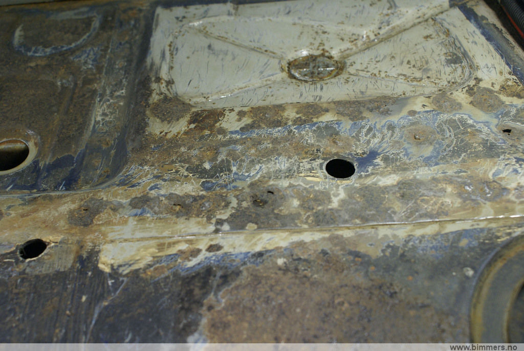

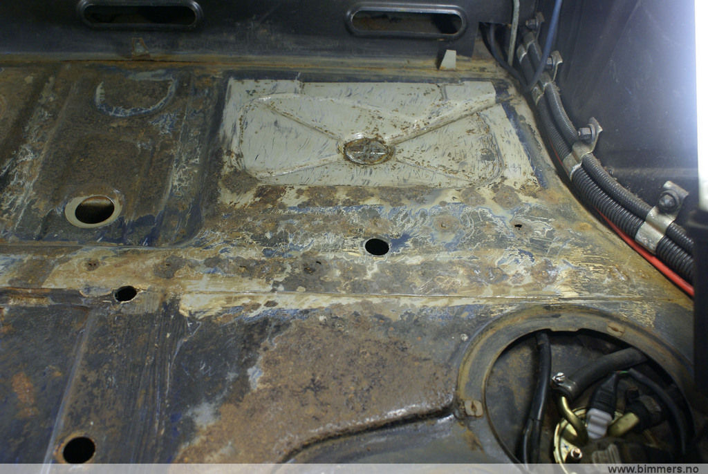

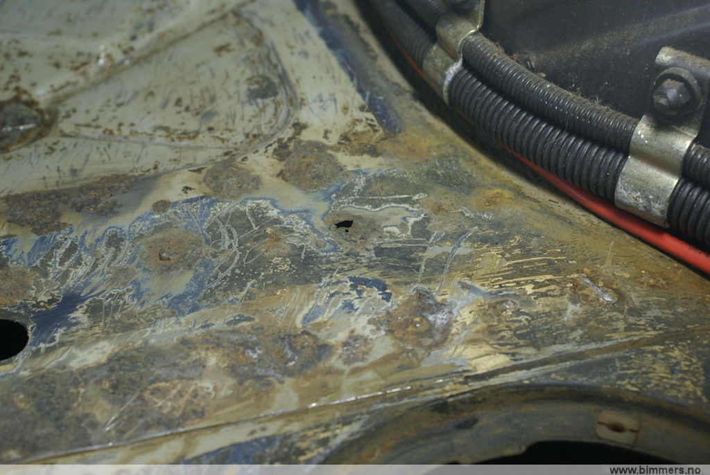

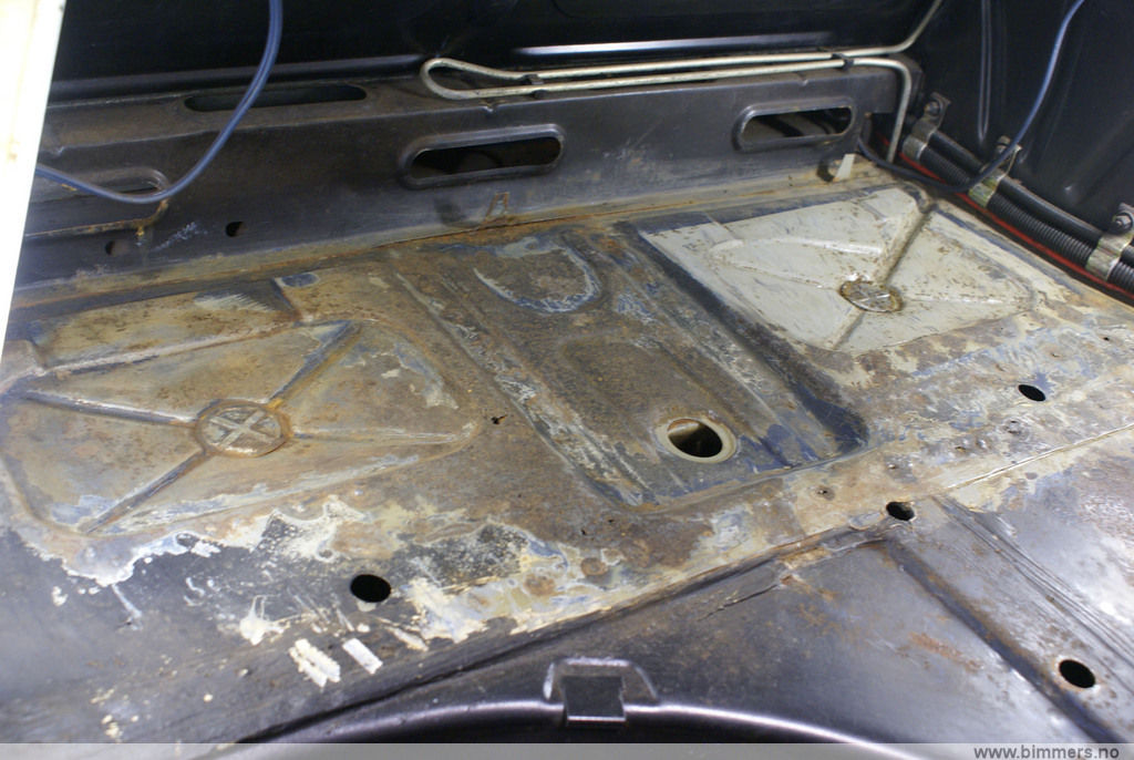

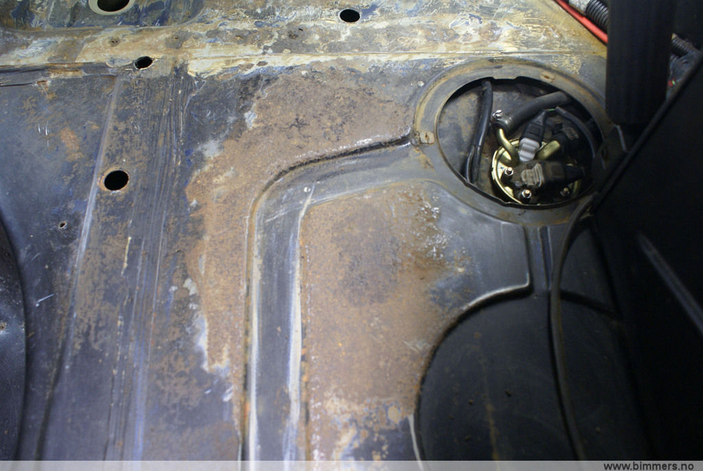

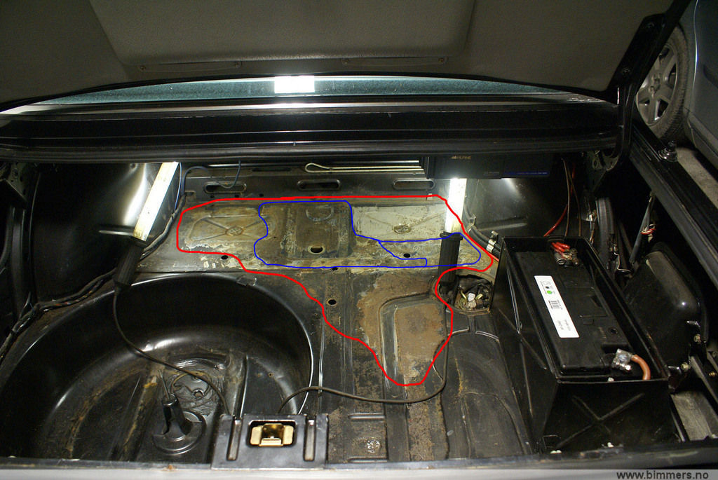

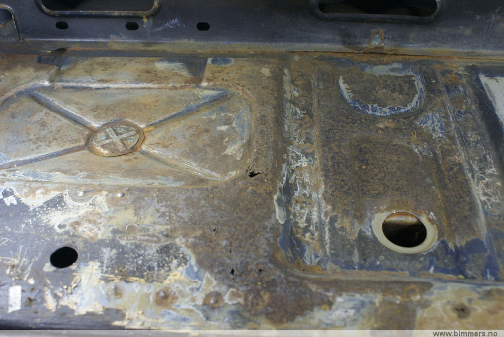

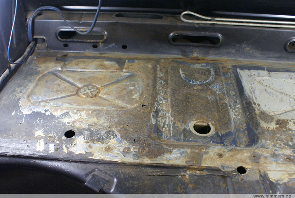

Arild G. Skrevet November 22, 2009 Skrevet November 22, 2009 Plukket ut dørkmatten i bagasjerommet og fjernt all lydisolasjon og der var det jaggu litt verre enn jeg hadde forventet. Området merket med rødt er hvor det er rustet, og området merket med blått er der det er verst. På bildene så har jeg skrapt bort alt som var løst, og så har jeg pusset med maskin og vasket. Jeg frykter at det er såpass ille at hele gulvet bør byttes ut. Noen her som har gjort dette før? Lurer på om det holder å plukke ned bensintank og eksos, eller om hele bakstillinga må ned? Har ikke plass eller kunnskap til å fikse dette selv. Noen som vet om noen i nærheten av Molde som tar på seg slikt arbeid?
Superbeetle Skrevet November 22, 2009 Skrevet November 22, 2009 Kommer du til å ser hvordan det ser ut fra undersiden? Jeg syntes ikke det såg så gale ut da, iallefall ikke slik at det ikke kan reddes. Er det rustet hull?
Arild G. Skrevet November 22, 2009 Forfatter Skrevet November 22, 2009 er rusthull der det er ringet rundt, og det er ganske dype rustporer i områdene rundt.

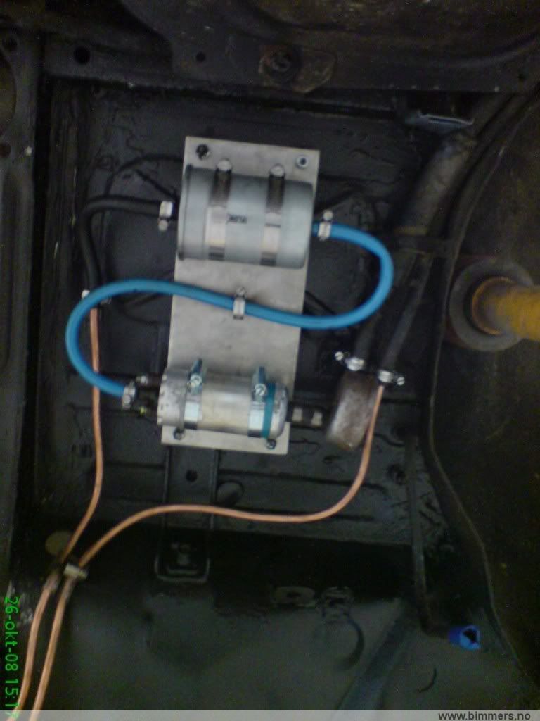

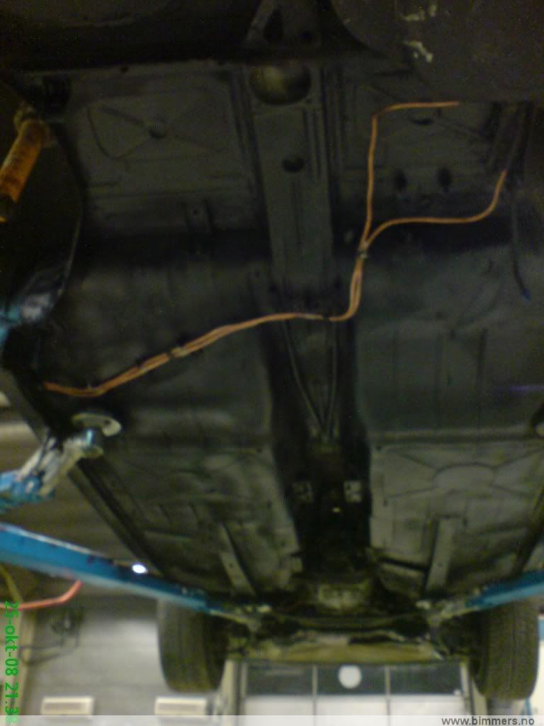

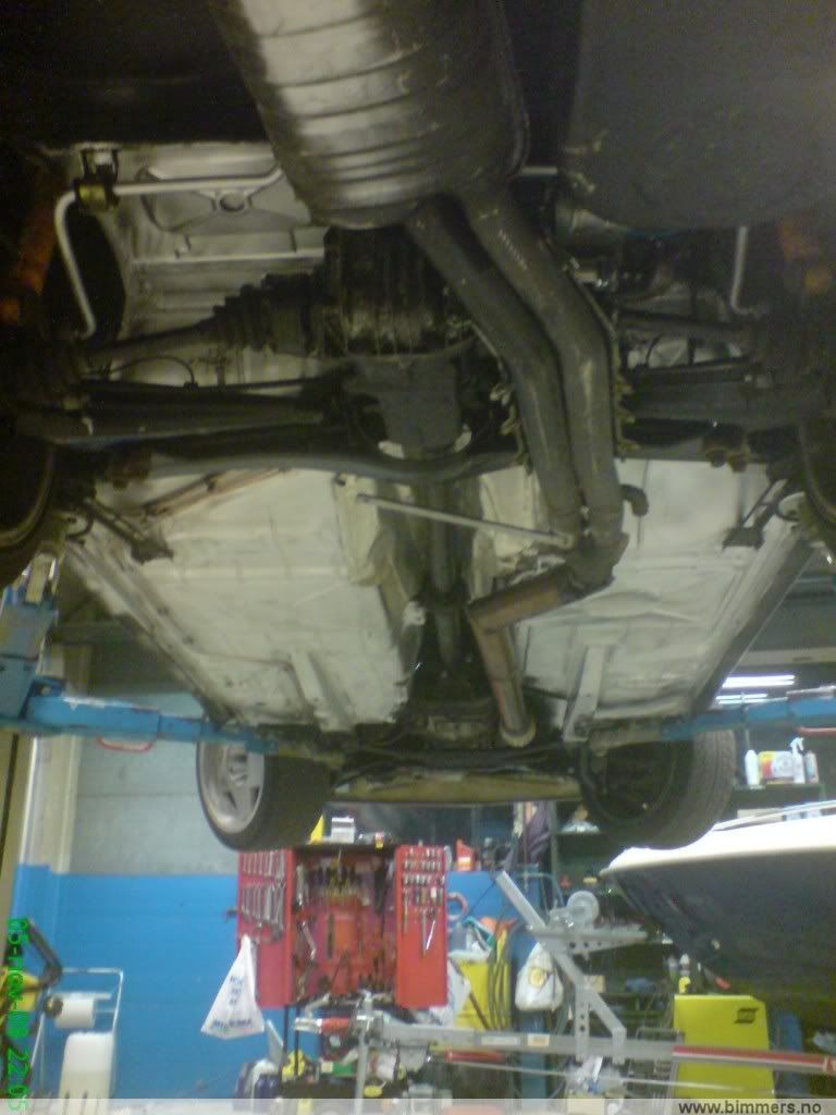

Arild G. Skrevet November 22, 2009 Forfatter Skrevet November 22, 2009 her er noen bider av hvordan e28 ser ut under (tjuvlånt bilder av H_vatn )
Bimmerlars Skrevet November 22, 2009 Skrevet November 22, 2009 Ser ut som grarust og bør skiftes. Vil du ha orginal profiler er det tidkrevende og kostbart, vil du bare ha kappet ut og inn med nye rette plater behøver det ikke ta for lang tid. Kan jo høre med BMW om det er mulig å kjøpe gulvet om det er en fin bil.
Arild G. Skrevet November 22, 2009 Forfatter Skrevet November 22, 2009 Vil jo helst ha orginalt gulv. ser på GS at de selger reservhjulbrønnen og gulvet ved siden av (der batteriet står) men finner ikke gulvet forran der. Om noen har e28 med strøkent gulv i bagasjerommet som skal hugges så skrik ut
H_Vatn Skrevet November 23, 2009 Skrevet November 23, 2009 fine bilder lengre opp her alltid like kjedlig og finne rust.. ser heller ikke den delen der i etk så må nok kjøpe den delen fra en delebil eller lage selv.. kjedlig jobb da det er litt prakketter inner skjermer osv som sitter i den plata der sikkert. er din e28 en orginal m5?? er bare de som har bateriet baki så vidt jeg vet og det så ut som at ditt sto der orginalt:P mvh Halfdan
Arild G. Skrevet November 23, 2009 Forfatter Skrevet November 23, 2009 blir vel å prøve å finne fra en delebil etterhvert ja. stemmer at det er en M5
