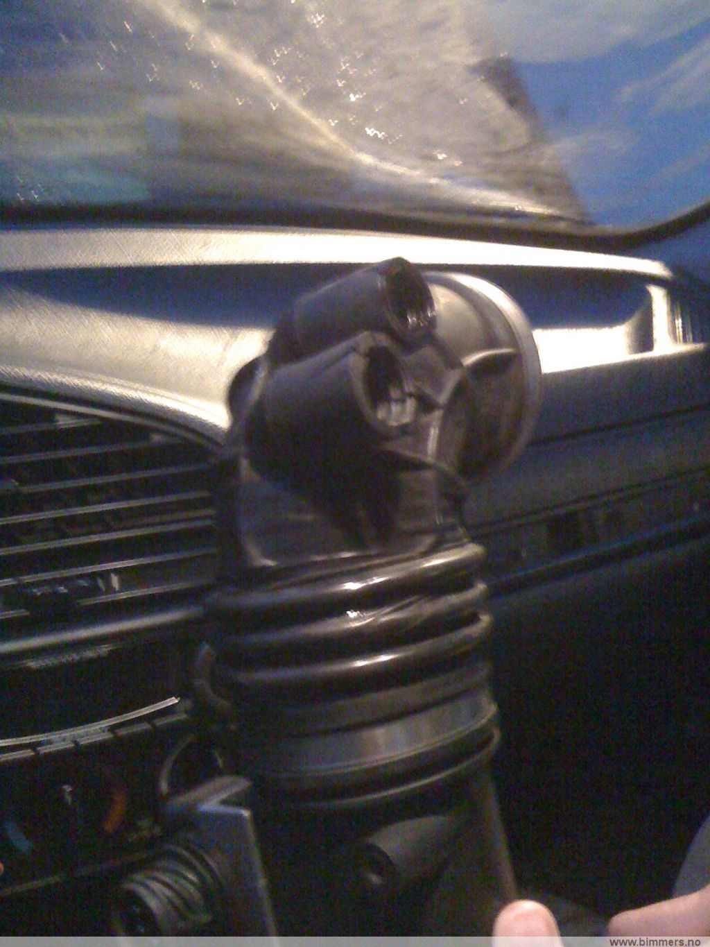

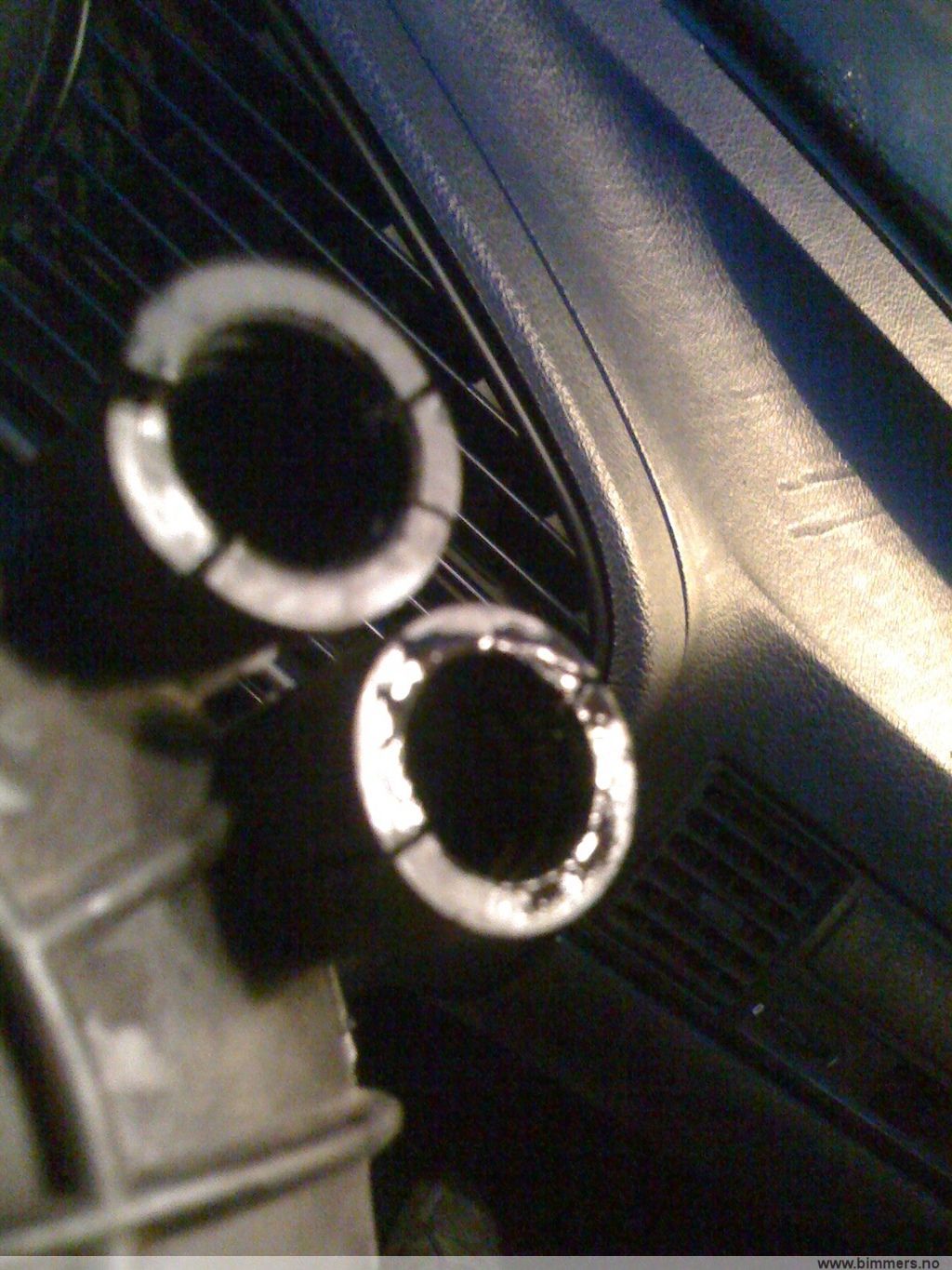

Luftmengde problemer. Der hvor de to slangene som fører luft og olje i motoren skal sitte er det disse spekkene som vises på bildet under.
Og hovedpumpen som går fra luftmengde målere og inn til motoren er teipet på grunn av sprekk eller noe. (tidligere eier). Kan dette være problemet til at bilen fusker noen ganger? Og ikke vil reagere når jeg presser inn gass pedalen? :(
Håper bare på at det ikke er selve luftmengdemåleren, men bare pumpen. :) Skal få tak i en ny i morgen.

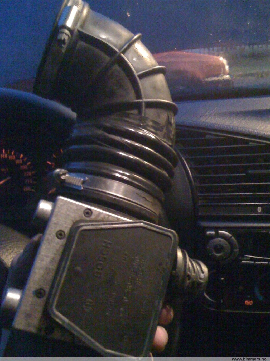

ligna mye på en luftmassemåler det der, vist det er det så prøv å rens de trådene inni der med stargass,så spray startgass rett på de,
og tar jeg ikke feil er vell tomgangsregulatoren imellom insuget og LMM også, prøv å ta ut den å rens denne også med startgass.
men for all del så kan det være de sprekkene som har skylden til problemet ditt også :)
er nok en luft masse måler ja, prøv som singda sa, rens trådene, og tomgangsregulatorn, sjekk gjerne om "spjeldet" i tomgangs regulatorn sitter fast=)
men sprekker osv i slanger som har med innsug å gjøre er stort sett ikke bra :P
Den er god, skal prøve å rense tomgangregulatoren og LMM nå snart. Så skal se om det blir noe bedre da. Har bestillt lambdasonde å, så får satt på denne hvis ikke dette med LMM og tomgangsregulator fungerer. :D
Jeg hadde også problemer med belgen som går fra LMM til motor. Sprekk i denne. Anbefaler deg å kjøpe ny hvis du merker at turtallet "hopper" når du gir på. Dette er fordi den trekker falskluft :wink: Altså ekstra luft til motoren, da blir det feil blanding!

jeg har ikke fått muligheten til å kjøpe en ny en, men sveiset bare den gamle og teipet den med sterk teip, funket fint nå. Men nå prøver jeg å finne tomgangsregulatoren. Sliter ;P noe anelse?
Jeg brukte også teip på min egen som en midlertidig løsning. Bare sørg for å ikke bruke små biter av teipen da motoren kan suge disse inn. Er ikke noe filter etter LMM. :wink:
Tomgangsmotoren er nr 6 på bildet. :wink: Denne koster 2 800 kr på GS. Men jeg tipper problemet ditt ligger i luftbelgen med hull! Denne koster 160 på GS. Litt billigere å kjøpe en slik :wink:

Mhm, men har bare tenkt å rense tomgangsregulatoren. Turtallet mitt ligger på 0.4 ved tomgang. Så skal få prøve å byttet ut lambdasonden. Tror det skal hjelpe. Og rense tomgangsregulatoren med start gass.
Men hva tenkte du på med filter etter LMM? :?
Jeg tror fortsatt at grunnen er gåen gummibelg. Tipper med 90% sannsynlighet at det kan være dette. Start med å bytte det billigste først :D
Kan jo også hende at lambda er gåen. Og hvis pila på bensinforbruket ikke forsvinner over 3 L, er det nok noe galt med en av sensorene som skal si ifra hvilke mengder som skal inn av luft eller bensin.
Det jeg mente med "filter" var kanskje dårlig formulert av meg. :wink: Belgen etter LMM er jo teipet, men hvis disse teipbitene ikke sitter godt fast kan de løsne og bli dratt inn i motoren. Tror ikke motoren blir så glad da! Hadde det vært filter etter LMM ville jo ikke disse bli dratt inn, men stoppet i filteret. Kort sagt: Bare pass på at teipen ikke blir borte :D
Stemmer det :) Men da skal jeg få tatt meg en tur til gs så snart det er muig. Han mannen bak disken sist jeg var der antok en slik kostet 600 - 700 kr. Men kunne ikke finne etsakt pris på grunn av problemer med nettet. :)
På nettsidene deres har de oppgitt 159 kr. Men kan godt hende at dette er feil. Betalte selv 550 for min. Jeg har jo M43B18 motoren. Belgen på denne er noen cm mindre. :wink:
