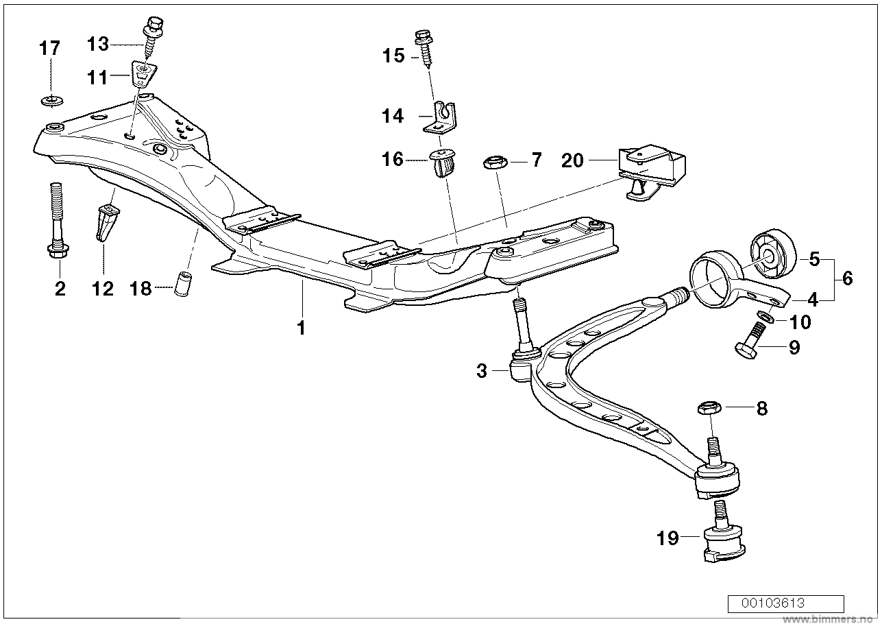

Skal bytte ytre bærekule foran på E36 -97 mod,
har kjøpt nye, men må de gamle presses ut og de nye presses på plass igjen med en presse eller er det noen andre triks? :-k
Se nr: 19 på bildet.
Kan dette gjøres uten å ta av hele bærearmen?

Tenker jeg tar ned hele bærearmen og får noen til å presse ut de gamle og så inn med nye.
MEN, fy flate så trangt det er for å komme til mutteren på indre bærekule da (nr 7), får jo ikke skrudd med verken skralle eller fastnøkkel.
Hva er trikset her da? Luftskralle kanskje??
Hva med forlengere fra motorrommet?

Hvorfor ikke bare bytte hele bærearmen? Den koster 400 kr hos Koed, og vips, så har du ny både indre og ytre bærekule. For å få av den bakre foringen kan du bruke varme, og WD-40 for å montere, eventuelt kjøpe bærearm med foring ferdig montert, koster riktignok mer. Det med forlenger fra motorrommet fungerer forresten knall. :wink:
går med fastnøkkel på den indre bolten...men den må snu`s mange ganger før du er ferdig :P kula kan du slå ut, og klemme inn igjen hvis du har skrustikke og en stor kopp :)
Lettest å løsne den indre kulen fra motorrommet iallefall :)
Skal like å se noen slå ut bærekulen og presse inn ny i skrustikken..
Må isåfall ha en pipe med spor i, kan ikke presse på selve kulen eller den der låsegreien som går over..
Jeg har sluttet å bytte kun kulen på E36 iallefall, minimalt dyrere å skifte hele armen... Og mye enklere!
Bare kr.400,- men da er det vel brukt da, og så må jeg ha nye bærekuler og den gummiringen i bakant.
Da er det vel like greit å bytte kuler, for selve armen er det ikke noe galt med...
Prisen er for NY bærearm komplett med kuler, 792 kr hvis du vil ha med foringen ferdig montert.
Jøss, hvor finner jeg det da? Hos koed??
Hvilke varenr er dette?
