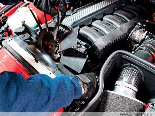

andre ting. Jeg får ikke av vifta. eller vifta får jeg av men ikke den metaldingsen inni vifta. Se bilde:
Folk sier at jeg skal bare skru mot høyre på den. Men den er jo løs. Jeg har prøvd å skru i evigheter men den kommer ikke løs. Noen som vet hvorfor? Hva gjør jeg feil.

Viskosevifta er det bare å slå til med hammer på fastnøkkelen så du får sjokka den. Fordel å ha på reima så du får motstand. Kan sitte rimelig godt :wink:
Dynamoen kan du jo skru hjulet fast i en skrustikke evt holde igjen med stor tang e.l.
Fått det til nå. Bare få starta bilen og sjekke om den går i det hele tatt :P
