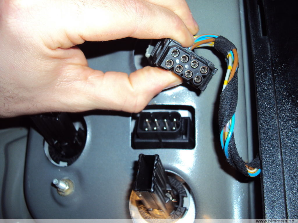

arne-vig Skrevet Desember 4, 2009 Skrevet Desember 4, 2009 Jeg skulle igår montere hvite originale baklykter på bilen min, men fikk ikke bremselysene til og fungere.Bremselyset kom på når jeg satte på tåkelyset bak. Så i etterkant at lyktene var ikke like i pin oppsettet som de originale! Er det dette som er forskjellen på med og uten check control??Måtte rett og slett sette på plass de gamle igjen, for og få ting til og fungere.
Lucio Skrevet Desember 4, 2009 Skrevet Desember 4, 2009 Jeg skulle igår montere hvite originale baklykter på bilen min, men fikk ikke bremselysene til og fungere.Bremselyset kom på når jeg satte på tåkelyset bak. Så i etterkant at lyktene var ikke like i pin oppsettet som de originale!Er det dette som er forskjellen på med og uten check control??Måtte rett og slett sette på plass de gamle igjen, for og få ting til og fungere. Nå må jeg jaggu meg si at jeg var svært forvirret... Du nevner at du skulle montere originale baklykter? Så ligner ikke PIN på de originale fra før? Har du kjøpt original hvite baklykter, elr er det en replika? Skal stå BMW-delenr dersom den er original.
babjorn Skrevet Desember 5, 2009 Skrevet Desember 5, 2009 Har brukt orginale å uorginale baklykter på E36 å har ikke merket noe forskjell på kontaktene. Så er mulig det er noe forskjel på lykter me å uten check control som noen her inne har helt sikkert peiling på.. Men ikke prøv pære holdere fra Sedan til Coupe og omvent,for da blir det bare tull med lysa hehe
sladjan Skrevet Desember 5, 2009 Skrevet Desember 5, 2009 Var ut og tok et bilde til deg. Sånn ser kontakta ut på lyktene med check control ihvertfall.

arne-vig Skrevet Desember 7, 2009 Forfatter Skrevet Desember 7, 2009 Var ut og tok et bilde til deg. Sånn ser kontakta ut på lyktene med check control ihvertfall. Fint, takker for det. Fant ut av det p[ fredagen. Koblet av alt til hengerfestet og saa fungerte det igjen.
