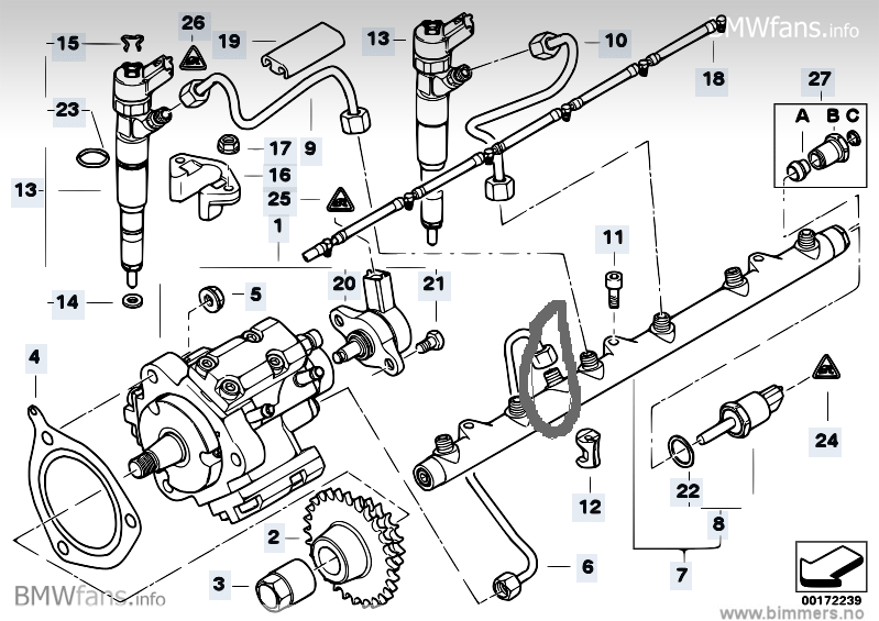

Etter en lang og kald dag med feilsøking så kan det se ut som jeg har en diesel-lekasje et sted.
Mest sansynlig er det oppe ved dysene et sted, men klarer ikke å lokalisere noe før jeg evt tar av innsuget.
Er det kun stålrør etter dieselpumpa eller der det flexirør der også?
Forbruksmåleren viser 0,91 l/m, men jeg har kjørt 230km etter siste tankfylling og nåla nærmer seg 30l-merke. Så her går det tydeligvis mye diesel :(
Noen som har vært borti noe lignende, eller vet om noen svakheter?
Ved mye pedalbruk så kommer det ivertfall lukt inn i bilen.

Her kommer litt oppdatering :)
Har iværtfall funnet ut at det ikke er returen som lekker, så da må jeg av med innsuget for å finne ut mer.
Lurer på om det går bra å sette på luft-trykk inn på der jeg har ringet rundt for å finne lekasje, eller kan det skade dysene?
Det er jo bare å starte opp bilen og se etter lekasje av diesel når du har plukket av innsuget.pass på at det ikke ligger noen løse ting rundt innsugskanalene som kan forsvinne inn når motoren startes.
Tenkte på det jeg å , men vil motoren gå skikkelig da? Med tanke på at den ikke får registrert hvor mye luft den får. Vil det eventuelt dukke opp diverse feilkoder fra sensorer som sitter i innsuget?
