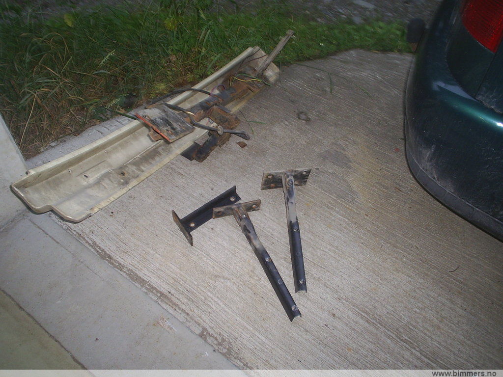

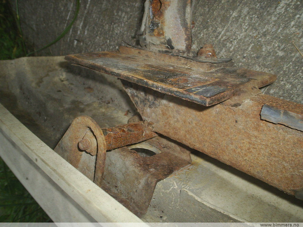

Legger med bilder jeg fant.., ser ut til at hengerfeste/ramma bak her var skrudd rett i kaross/vanger med noe forsterkninger på innsiden.
Men "demperne" tror jeg ikke er her.. :/
Sånn sett så trenger du ikke løsne bakfanger (plastikken) fra bjelken.
Med mindre det er gjort på en annen måte hos deg da..
