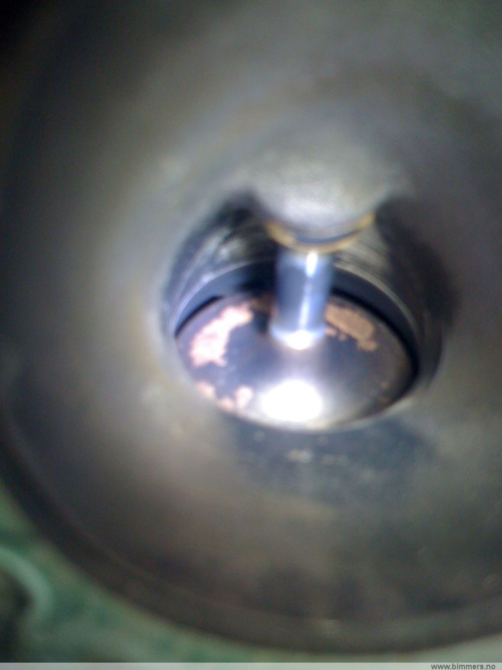

Kanskje ett litt vanskelig spørsmål, men jeg prøver. Er det noen som har tittet inn i en exsos port med avmontert ex.manifold å sett etter om hvor stor åpning det er mellom ventilsete og ventil når kammen står på TDC og ventilene står på veksling på cyl nr 6. (da må det tittes inn på cyl 6)
Tar også ett annet spm samtidig. hvordan ser man forskjell på toppene 885topp i forhold til std topp??
Mål løftet med måleur på ventilløfter,eventuelt direkte på ventil eller via utrekning på kamlobe(utveksling v/indirekte løft) avhengig av motortype så finner du det ut.
:oops: hehe det er en M20 motor, innlysende. har fått tak i en motor som skal vere litt "kvassere" en standard, men jeg vet ikke hva som er gjort med den, men jeg syntes det var veldig mye løft på vekslings ventilene. han sa at den gikk litt "hardt" på tomgang og gikk veldig bra rundt 3-4500 rpm. så jeg lurte på om det sitter en "kvass" kam i den.
prøver å legge ved 2 bilder av ventil åpningene, er vel en 3-4mm luftspalte. det er mulig de skal være sånn men kan ikke si å ha sett at det er så stor åpning på andre motorer under veksling. er ikke verdens beste bilde da det re tatt igjennom inn/ut port.

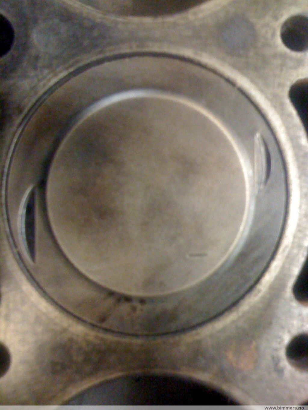

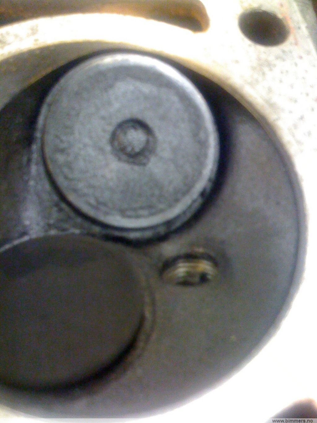

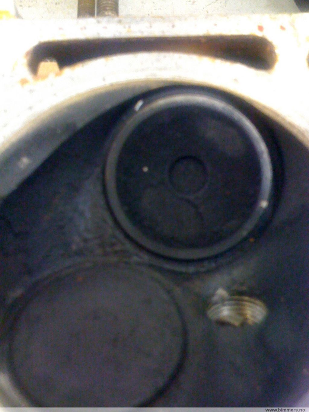

ja, da har jeg plukket litt motor, og funnet ut at man må gjøre jobben selv, når til og med motor verksteder ikke klarer det. fa.. er så irritert at jeg ikke vet hva jeg skal skrive engang.. kjøpte en motor som er en 89mod m20b20 bygget om til b23 av ett firma i oslo. ny veiv, stempler og råder. toppdekket blokk og renoert topplokk. men like forbanna klarer de å gjøre sånn at innsug ventilene har slår i stempla. toppakningen er til og med nesten 2mm tykk. tok noen bilder så hvis noen har noen ider om hva som er brukt/gjort kom gjerne med innspill. man kan jo se den ytterste ringen på ventilen som har blitt etter at vntilen treffer stempel.

Ja, da er mistankene mine bekreftet, den personen som monterte denne en gang kan ikke skru og må ha hatt en promille på godt over døds mengden. stemplene sitter feil vei (180*) feil, derfor ventiler vært nede i stempel. så da vet jeg hvor jeg ikke skal sende noe som helst av mekanisk for bearbeiding.
Burde blitt en fæl skjørtebank hvis stemplene er snudd feil vei. Sikker på dette ikke er uorginale stempler da. Husk på kryssbolt er forskjøvet ca 3 4 mm ut av senter.......
ganske sikker her. utsparingene til ventilene er på feil side, regner med at ventilene med størst radius skal ha utsparing med størst radius. men skal plukke det ned å sjekke enda nøyere.
De stemplene det er bilde av er til M20B23 det finns også helt flate stempler til denne motoren jeg har 6 av begge.
De største utsparingene skal sitte på innsugsiden altså venstre.
