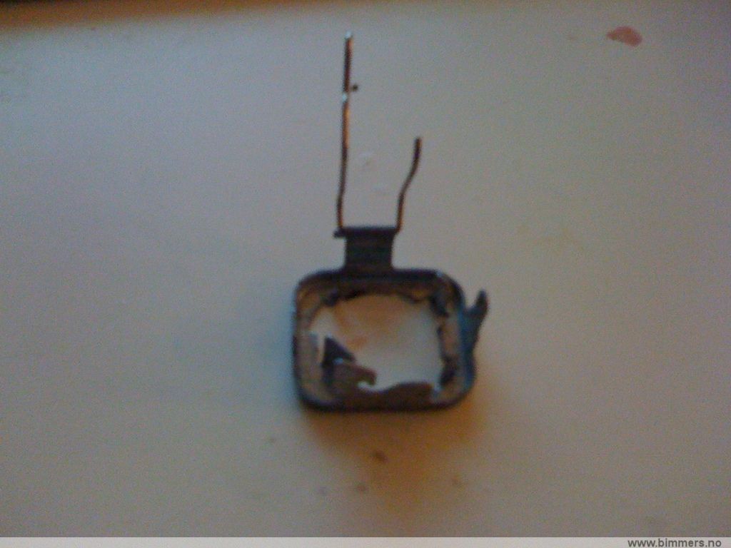

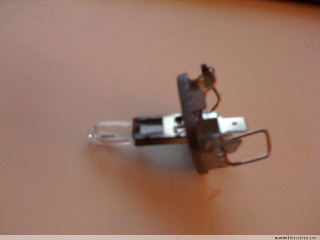

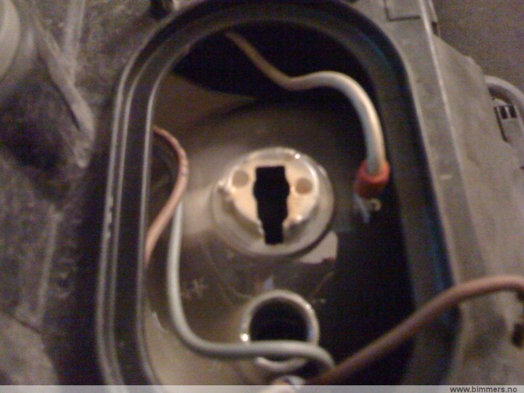

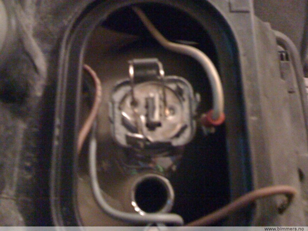

Har hatt problemer med at den "dingsen" inne i lykta løsner. Dvs, den sitter ikke bra.
Er det noe galt med lykta, eller skal den være sånn?
Kan jeg hot-glue den fast til reflektor?
Hva må jeg evnt bytte?
Det skal sies at selve reflektoren også ser brent ut på "innsiden" (Der man plugger i lykta/ledninger)

Dersom reflektoren er brent vil jo dette redusere lyset naturligvis, sikkert derfor..
Så kanskje like greit å bare kjøpe nye lykter? Da slipper du å lime, og får bedre lys..

Da er begge lyktene limt :) (Just in case)

Nå er lyktene som sagt limt, og jeg har montert dem igjen.. Til min store begeistring står IKKE det ene fjernlyset i taket, men peker RETT frem <3.. Mission accomplished.
