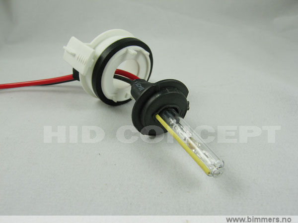

Har du montert holdere beregna for xenonpærer? Blir fort feil vinkel hvis du ikke har det
Er endel spor osv som må stemme overens for at pæra skal sitte riktig.
Ville tatt det av og sett over det en gang til :wink:
Kan jo selvfølgelig være feiljustert osv også...
Det er omtrent samme holder som du har på bilde der, bare at det er ikke noe feste til h7 lyspæra. så teipa bare rundt selve pæreholderen til den såvidt kunne dyttes inn holderen. da satt den.
Men du sier at vis pæra sitter feil vei eller skjeivt så vil lyset få feil retning? Da er det nok det som er problemet vil jeg tro:)
