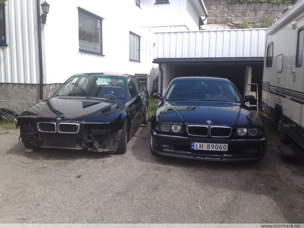

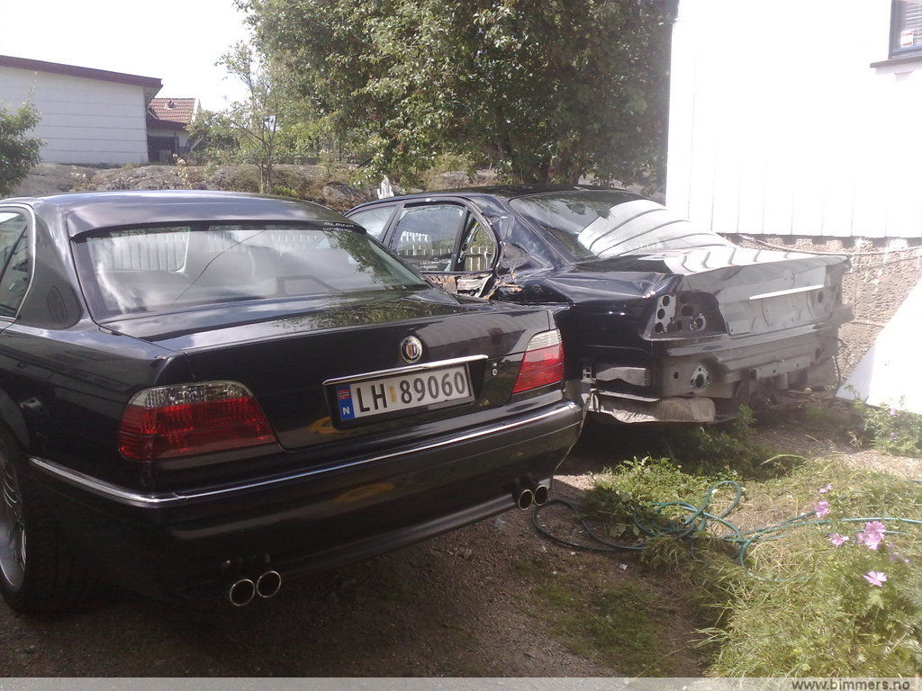

jeg skal goodkjenne en E38 728 som E38 740. fårst må jeg dokumentere at begge karosserieneer like. altså har samme dele nr. siden de er like betyr det at 728 karosseriet er likt og tåler effekten av 4,4 L V8 fra 740.
så må jeg ha liste over bremser, drivverk og dempere fra begge biler. godkjennes søknaden så kan jeg flytte delene fra 740 over på 728. så til visning.
de ser de på alle delene som må byttes at de som er fra 740 er byttet over. mine bakbremser har samme dele nr på begge biler. så de kan stå. men bremsene forran på 740 er større. så de må flyttes.
når de har sjekket bilen og de ser alle delene er fra 740 så blir det godkjent.

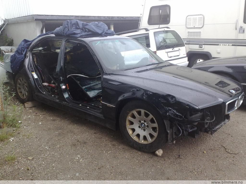

har lest det at å begynne om byggingen også sende søknad ikke er noen suksess, så jeg må sende en skriftelig søknad å skrive at jeg har lyst til å bygge om en 320 bla bla bla om til en 328 bla bla bla, og må vente på svar fra de om det er ok å starte ombyggingen ?
og etter det så må jeg gjøre slik som sjøbusa har gjort :)
har ikke gjort noe ennå jeg. bare vært på BT og snakket med de. men dette er veien å gå for å få det til sa de. og vekten på bilen må ikke bi for høy da. men 320 og 328 har vel ikke mye vekt forskjell.
Du skal vel ikke ha 328 coupe inn i en 320i sedan? Det kan jo by på problemer da ikke karosseriet er identisk. Da må du nok finne chassis fra en 328 sedan i så fall. også vise forskjeller og likeheter med den, og de delene du har på coupe'n bør jo ha samme nummer på delene som sedanen, så du bør jo kunne bruke de delene likevel :) 0
eller vise til at en cupe og sedan har lik motor og effekt. så begge karosseriene tåler samme motor. men uansett så bør du ha ramme nr på bilen du henter motor fra. eller så kan den bli misstenkt som stjålet.

jeg sitter altså med 2 skal som er coupe så det blir ikke noe problem !
320 coupe og 328 coupe :) . men er ingen ting som haster, så får sette meg ned en kveld å skrive en søknad om å begynne byttet !

jeg har sjekket ramme nr på begge mine biler på ETK. og de har samme dele nr på karosseriet. så skal nok gå bra her også.
må bare få sendt søknad jeg da.
