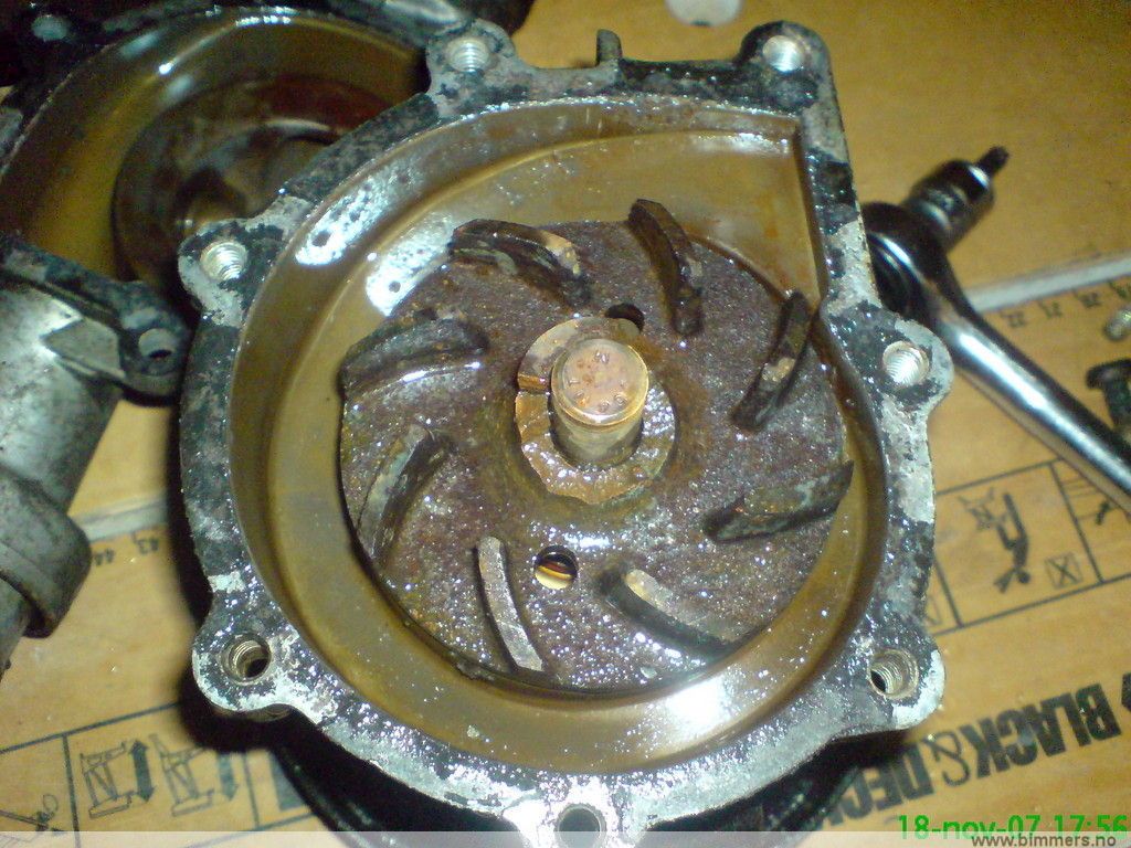

aottesen Skrevet Januar 10, 2010 Forfatter Skrevet Januar 10, 2010 Hehe, vil tro det hørtes grusomt ut, ja. Men, største problemet mitt er at bilen ikke starter (hvorfor, må gudene vite). Og, når den først starter en vakker dag, ville jeg helst visst at ikke vannpumpe og kjølekanalene i den allerde skjøre M20-toppen sprekker.. Derfor litt sugen på at det *) blir sommer ute NÅ, eller *)får tint det med ett eller annet..

Azeton Skrevet Januar 11, 2010 Skrevet Januar 11, 2010 sant det , du vet aldri om det er helt frosset i vannpumpa og starter du opp kan du ødelegge impelleren... Jepp, du kan knuse den.. Har jeg gjort!
E28 TURBO Skrevet Januar 12, 2010 Skrevet Januar 12, 2010 Ellers er det faktisk mulig å slakke reim og kjenne om pumpa går rundt da gutter Fint det ordna seg.
