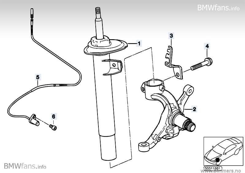

Faren min hadde bilen på service og fikk beskjed om at støt demprene bør taes.
Han fikk ett pris overslag, der det sto fjærben kr 2500, bytter man hele fjærbenet? hørte på pris på dempere oss mekonomen, de sku også ha 2500 pr stk.
ser koed selger til 900kr stk, er dette oem kvalitet? hadde det vært min bil hadde jeg putta på coilovers :P men det er lite trolig aktuelt for en kar på 48.
Hvordan er det og bytte demperene på denne? tenkte og redusere kosten fra 9000 på bmw verksted til 2500 og ta det selv for han, det synes jeg han fortjener ^^,
har tilgang til løftebukk og alt utstyr som trengs.
ser på koed at det står:
Støddæmpere -GAS
betyr det at de er gassfylte og ikke hydrauliske?
nvm, bmw er selv billigere enn koed, når jeg tastet inn dele nr fra pris overslaget fikk jeg en pris på 2100 og bmw 2095 :s
Bytter nr 1. Veldig greit å bytte. Litt få runder på fjøra, men går greit...
GAS er en produsent. Send en mail til Koed og hør om det er olje eller gass :wink:
