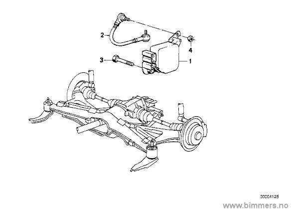

Ja, det er vel den du ser bakerst her?
Fant dessverre ikke delen i ETK, men det er de samme festehullene i karosseriene. En må bare ha med selve braketten over. Er ikke det den det sitter en gummipad i for demping?
Det var forskjeller på braketten fra 520en og M5en (også høydeforskjell tror jeg?), men du må bare ha med alle delene til bakstillingen, så er dette en ren skrujobb...
Skruehullene er i karroseriet. Er bare å skru den fast. Er samme travers på alle fra 525 til M5,men en annen på 518 og 520. Kan bruke den bakre festebraketten fra 525 til M5. Til M3yngve`s forsvar: Er fort gjort å glemme å glemme å sende med den da du kun trenger den på 518 og 520...
