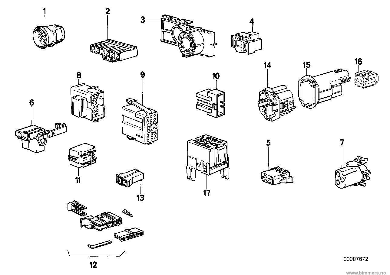

Har fått pluggene, men ingenting i min logikk sier meg hvor jeg skal koble dem?
Forgje eiger sa at det bare var å forlenge kablene, men finner ikke ut hvor de kan være??
Trodde det var dem jeg hadde, men tok feil.. :P

Du har helt rett på hvilke plugger som skal inn i tåkelysene, så langt alt vel.
Problemet er at den tre-polede pluggen du har bilde av er til høydejustering av hovedlyktene, de kan du ikke bruke.
Én løsning er jo å følge kabelen fra bryteren :)

Han sa det var bare å forlenge kablene 10 cm.. Mer har jeg ikke fått vite.. Men såg bake på bryteren i dag, der pluss er tatt fra gul ledning på hovedlysbryter, og jording(?) er sendt fram til en kontakt som nr. 7 på bildet jeg postet tidligere. Der en er jordingskontakten, og den andre er koblet i løkke på de to andre uttaka på kontakta.. Noen som skjønner?? :P
