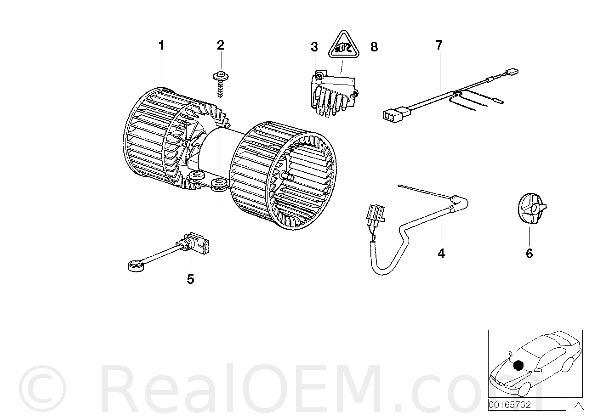

Jeg tror fortsatt det er sluttrinnet som jukser. Sluttrinn er en motstand som spenningen går igjennom før den går til viften. Ved å bruke forskjellige innganger på sluttrinn så får man endret spenning ut til viften. Ved 12 Volt så har man full hastighet på viften. Ved halvert spenning så har man halvert hastigheten å viften. Osv. Slik fungere dette. Nr. 3 på dette foto er sluttrinn http://www.realoem.com/bmw/diagrams/h/p/245.png
For å få rett del så ville jeg ringt BMW og fått rett dele nr. Dette finner de da ut ved at du opplyser skilt nr eller de syv siste siffer/bokstaver i chassi nr.
