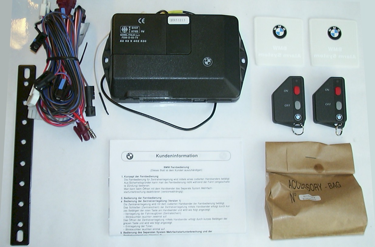

Her er et bilde fra monteringa av sentrallåsen:
Slik du har kjøpt?
(Stjal bilde fra schmiedmann siden koed var nede, men antar det er samme greien!)
Hvis ja, please forklar hvordan/hva og hvorfor med så masse bilder som mulig! Har tenkt å gjøre det samme. Hvor lang tid tok det? Må alle dørpaneler av? Må noe loddes?
http://i179.photobucket.com/albums/w314 ... 08_002.jpg
Slik du har kjøpt?
http://static.schmiedmann.dk/ProductPic ... 27_big.jpg

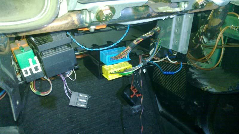

Jess, det var den jeg kjøpte! ;) Tok vel ca. 1 time effektiv montering. Var ikke no lodding, alt som må av er hanskerommet, når det er av så er du rett inn på kablene, og derfra er det bare å følge bruksanvisningen! Veldig enkelt bare man satt seg inn i det. Bruksanvisningen kan se veldig overveldene ut første gang man ser den.. Det syns i hvertfall jeg, men når man begynner går det greit! :)
Så du får si i fra om du får problemer, så skal jeg prøve og forklare! Men er i hvertfall utrolig fornøyd med min, funker knall så langt! ;)

... alt som må av er hanskerommet...
Serriøst? Alle de lednigene også er det kun under hanskerommet? Jeg som gruet meg sånn til å måtte ta av alle dørtrekkene og trekke ledninger! Får bare sette igang da!
Jada, om du har sentrallås fra før, så er det kun hanskerommet som må av, for å komme til ;)
Men om du ikke har sentrallås, så må du av med dørtrekk :P
Har sentrallås ja, 96 sedan, antar at det er samme system i den som i din :) mange takk for motivasjonen :P
Jo, bare hyggelig! ;)
