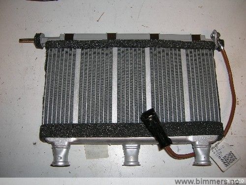

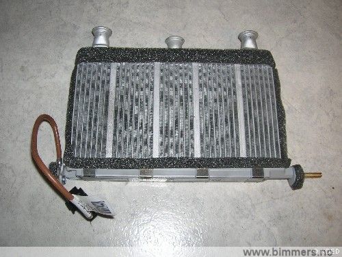

Bilen har ikke den ekstra-varmeren/parkeringsvarmeren som man finner på mange dieselbiler i dag... MEN jeg har etter samtaler med Bmw Norge -teknisk- og et par andre teknisk kyndige kilder forstått det slik at bilens varmeapparat har et elektrisk varmeelement montert.
De hadde mer tro på at det kunne være noe galt med kjølevannstermostat, termostat til AGR-eksoskjøling eller termostat til automatgirolje-kjøling.
