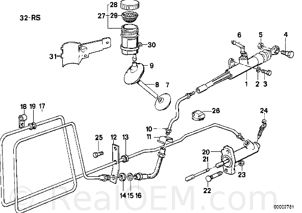

har dog et liggende, men dette er fra en 520i (tror jeg) og har ikke en "kveil" på røret som går inn på slavecyl. slik jeg har på 540'n (nr. 17 på bildet under)
520:
hva er formålet med denne ekstra rørlengden? er det en form for kjøling av clutchveske, eller er det for å få en slags akkumulatoreffekt?

nå har jeg testet, og røret passer i slavesylinder, så da var det bare å finne ut om man merker noe til at man mangler den ekstra runden på røret.

er for og ta opp vibrasjoner som bonden skriver..
motoren vibrerer i annet tempo en karosseriet. dette er en vanlig ting på rammebiler (eks.pajero)
med bremserør og alle "faste" rør.
ingen pes og drite i, men det er der for en grunn!
Jeg mener den ekstra kveilen skulle gjøre så at røret ikke knakk pga vibrasjoner fra motor /gir .
Riktig!
Bremserørene er også kveilet et par runder, fikk vite at det var for å inngå vibrasjoner i pedalen.
