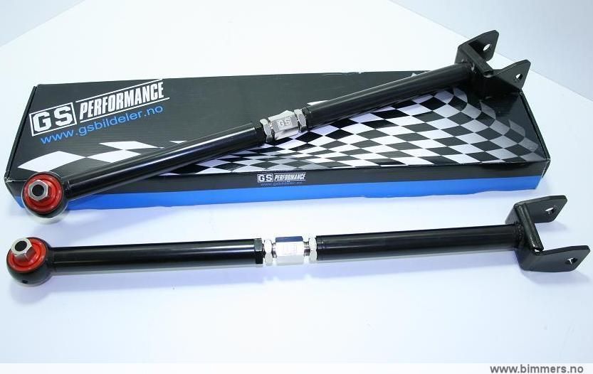

Blir mer camber på BMW, spesielt bak ved senking.
Kjøp justerbare camberstag for å få retta opp hjula :wink:
