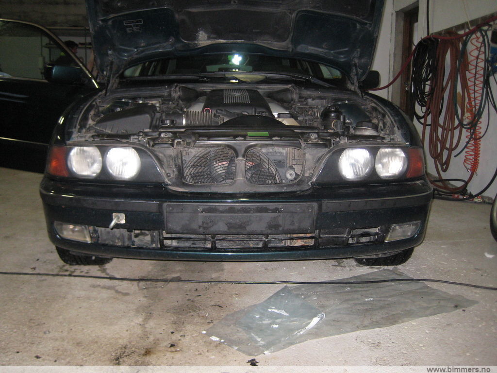

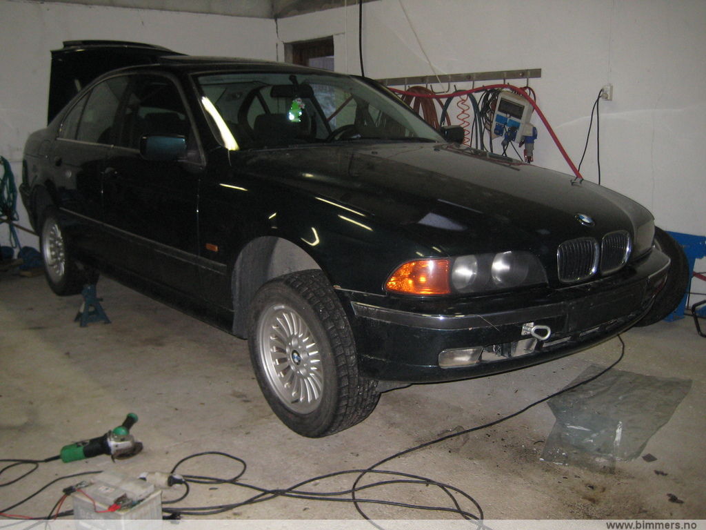

Gjest Skrevet Mars 10, 2010 Skrevet Mars 10, 2010 Da har jeg endelig fått meg banebilprosjekt i hus:) Blir ikke det råeste bygget da den skal bygges på billigst mulig måte. Bmw e39 535ia 1998mod. 3,5l v8 234hk Planer: Bilen skal strippes fullstendig for alt av ekstra vekt untatt dashbord (Må jo ha klimaanlegg) Sveise inn bur. Montere 2stk bøttestoler med 4punktseler. Momoratt. Bensintank skal fjernes og erstattes med fuelcell i bagasjerom og 044bensinpumpe Bytte til e39 520 diff med esabsperre. Reservehjulsbrønn skal kappes ut, Dobbel eksos ut bak:) Senkes med bare fjærer i første omgang, Lakkes mattsvart:) Kommer masse bilder når jeg kommer skikkelig i gang:)

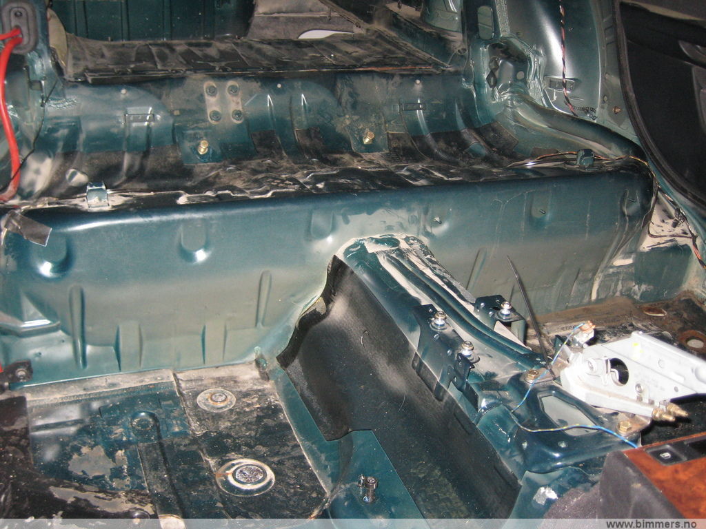

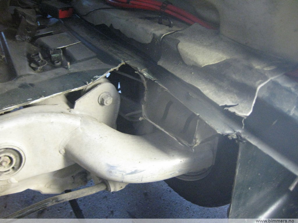

Gjest Skrevet Mars 13, 2010 Skrevet Mars 13, 2010 Da har jeg fått kappet ut reservehjulbrønn og diffen er på vei ut. Kappet også vekk en profil som gikk mellom rammevangene. den skal erstattes med rør som går over og rør i kryss til toppen av dempertårnene for avstiving. blir plate over hullet og fuelcelltank:) Liten dram er lov når man skrur på lørdager:)

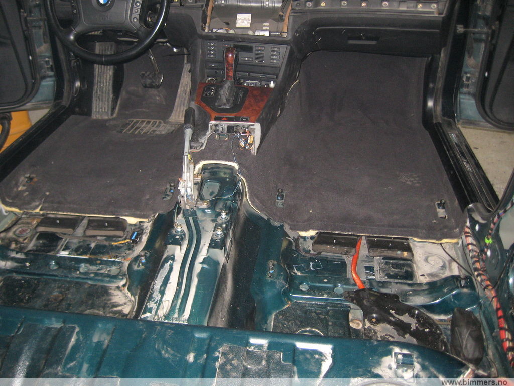

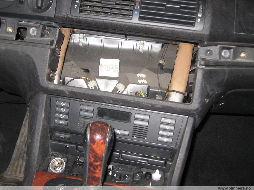

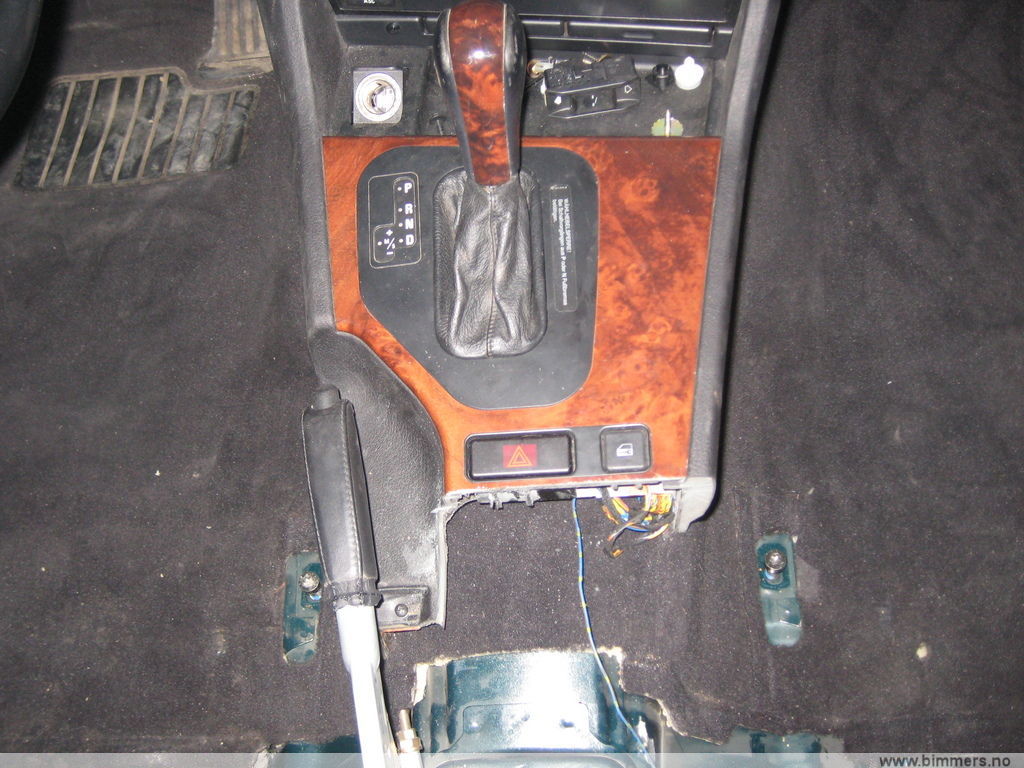

Gjest Skrevet Mars 14, 2010 Skrevet Mars 14, 2010 Da er jeg nesten ferdig med å strippe bilen innvendig. har noe småtteri igjen og noe som skal kappes vekk. Neste prosjekt er og sveise inn velltebur blir halvbur i førsteomgang
