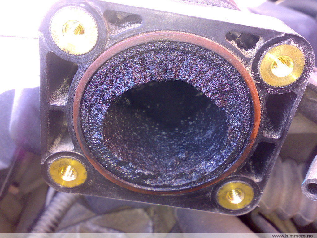

Skruvde av EGR-ventilen idag og sånn så den ut: :lol:

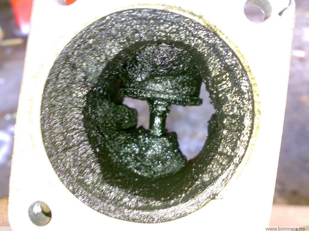

Innsuget var dermed også like ille:
Rensa ventilen og innsuget på innsuget men merka ingen spesiell forskjell under testkjøring...
Blir vel å ta av innsuget for rensing i påska, sammen med annet vedlikehold.
Hehe. Jeg gjorde det samme idag. Men min egr var ikke så ille som din :)
Har ikke merket noe forskjell ved kjøring. Men det har blitt mye mindre hvit røyk ved start av bilen og ved tomgang. (ved kald motor)
Det så ikke bra ut. Ville pelt av innsuget og gjort det reint ja. Det er nok litt av problemet ditt det der
