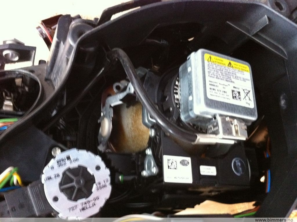

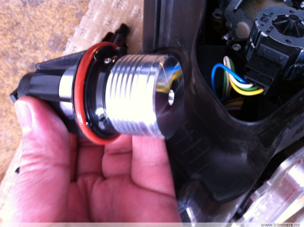

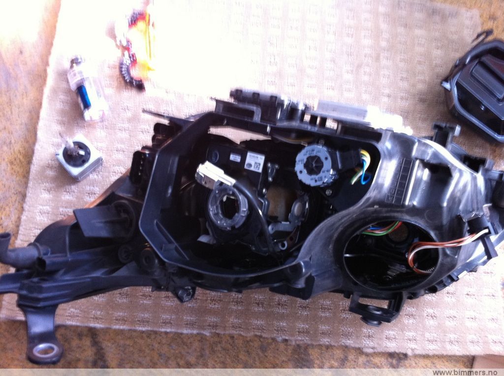

Ingen problem på min bil. Ser veldig lik ut som den du har..
Tar du av hele lykta og alle deksler på lykta?
Jeg får tatt ut gammel angel eyes pæra, men ikke satt på led saken fordi den er ganske stor...
Hvordan får du til?+
Skjønner ikke problemet, byttet for en kamerat. To nye pærer og 5 min jobb. Jeg har ikke små hender:)))
Det er trangt og pærene er store. mye større enn de originale.
Får liksom ikke trøkket pære inn i hølet pga plastdekslet over "hølet"
