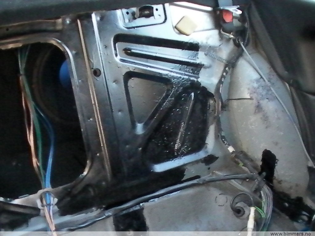

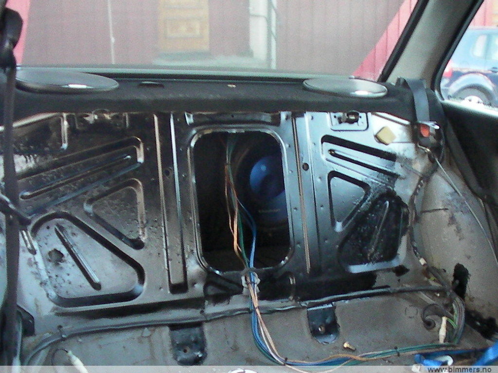

bustadmo Skrevet Mai 15, 2010 Forfatter Skrevet Mai 15, 2010 Da var det vel på høy tid med en oppdatering. Grunnet pengemangel er det ikke store forandringene ennå, men jeg gjør det jeg kan. Har fått byttet blinklysarm, så nå spretter den tilbake når man retter opp bilen.. ( Deeilig ) Og er i gang med å male bak baksetene og under hattehylla med hammerite lakk.
bustadmo Skrevet Mai 25, 2010 Forfatter Skrevet Mai 25, 2010 Liten update: -Holder fortsatt på under setene, da jeg fant noe overflaterust i skjøten mellom 'veggen' bak, og 'gulvet' under setene. -Diffen uler som et hælvete så den blir å bytte ut når jeg har råd :/ eventuellt få tak i drivaksler til lillediffen og sette på en jeg har fra en 320i. -Har byttet dørstopper på førerdøra (ikke rart den ikke funka, lå knust inni døra ) og fått på 3 klips som manglet i dørpanelet.
