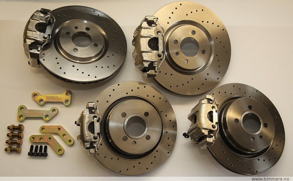

Tenker på å kjøpe eit sett fra 300mm.de tenker på skiver på 312/294. men desse er bare i fire bolts, og eg vil gjerne ha 5-bolts. har funnet noen skiver med samme dimensjon, men vil innpresse stemme ? noen som har tips ? :) Dette er da til E30 så klart.
tenkte på dette settet.
takker for svar
BMW bruker masse forskjellige skiver med forskjellig dybde/innpress.
Ville hørt med 300mm.de hvilke skiver/klosser de baserere settene sine på. Rimelig sikker de basereres på org BMW...
