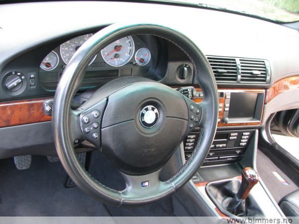

hei! alle sammen trenger litt hjelp av dere, jeg ønsker meg M5 ratt i bilen min men jeg lurer på hvilken type passer i bilen min. takk for svar

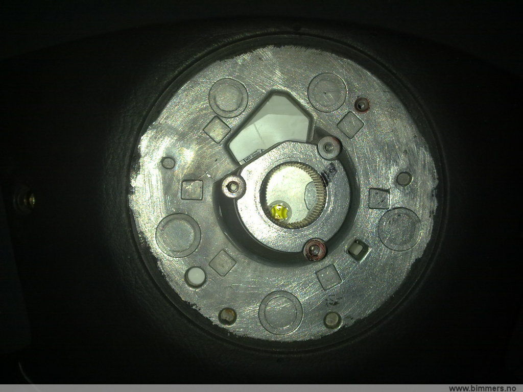

skal du ha M5 ratt i en 1997 mod E39 må du ha single stage airbag rattet. dualstage rattet er helt likt å se på. men er litt anderledes i tilkoblingen bak på rattet.

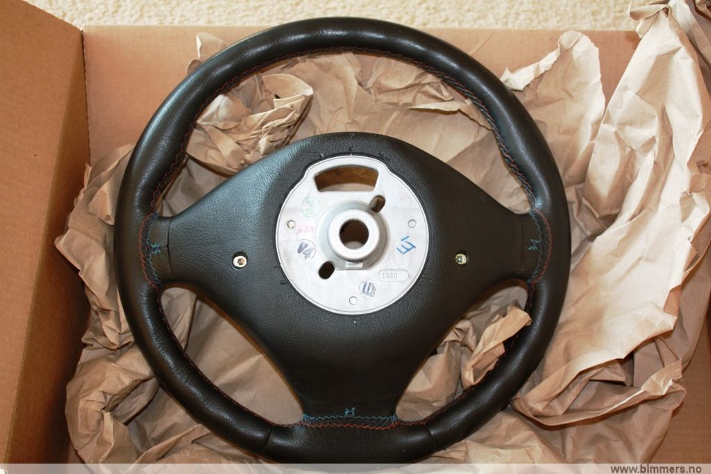

dette er singlestage M5 rattet. dette er slik du trenger.

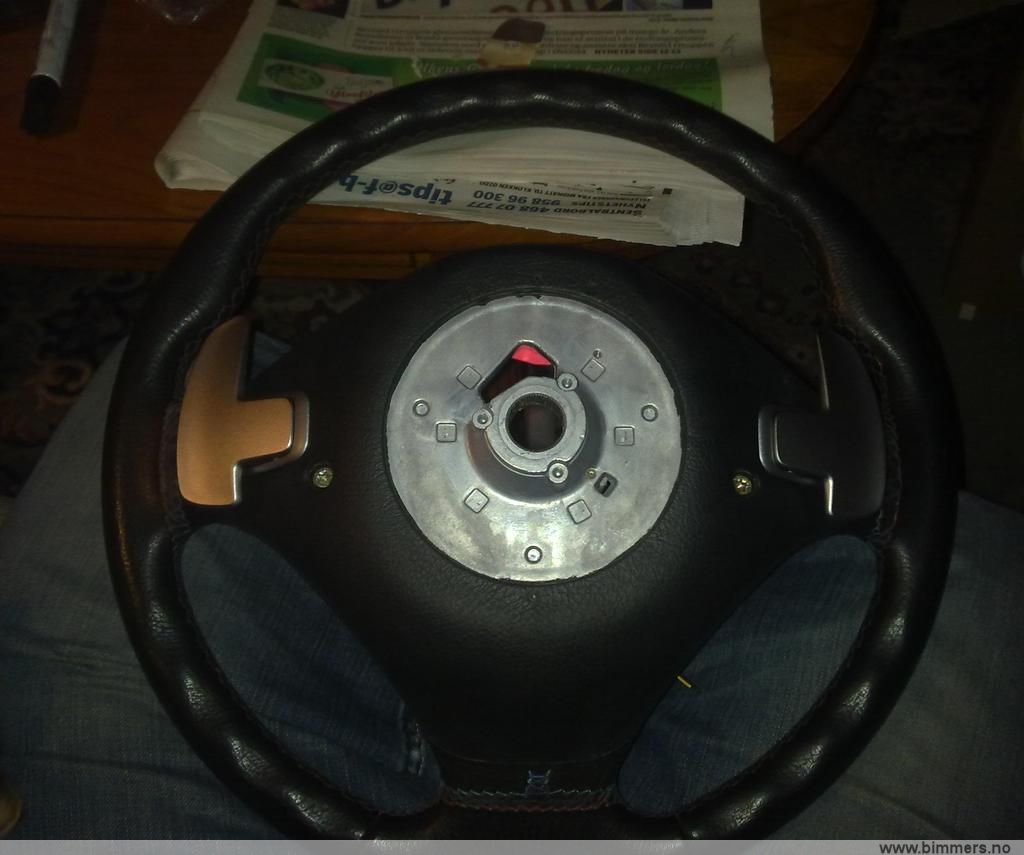

her er dualstage rattene. du skal IKKE ha noen av disse. det ene er likt det gammle. men har feil airbag system og har en annen tilkobling.
dual stage ratt 1
dual stage ratt 2
jeg skal ha den uten de to ekstra knappene som er på den andre der det er 3 knapper på hver sin siden mens den andre har bare 2 knapper på hver siden ikke sant tenker jeg riktig nå?
Da passer alle m- tech ratt fra 96 - 99. Du bør skaffe et m-tech ratt med tilsvarende knapper som på det du har. Det spiller ingen rolle om du f.eks skaffer et ratt med telefonknapper i tillegg.
Du må ha ratt produsert før september 98,etter 09-98 er det 99 modell.ingen problem å bytte selv.
ratt frem til 03/99 har single stage airbag og passer.
Så du mener vis jeg finner En ratt med tlf i tillegg den ville også ha passet bilen min uten problemer.

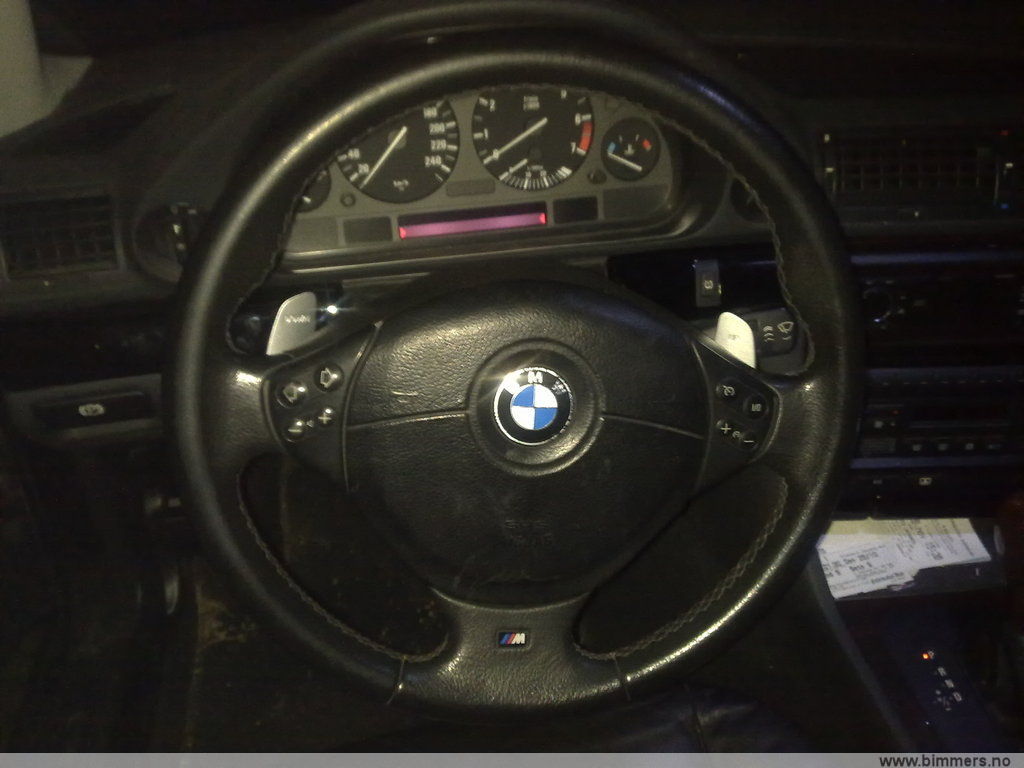

Det stemmer. Jeg har m- tech ratt med telefonknapper, men har ingen telefon. Resten av knappene fungerer som de skal.
