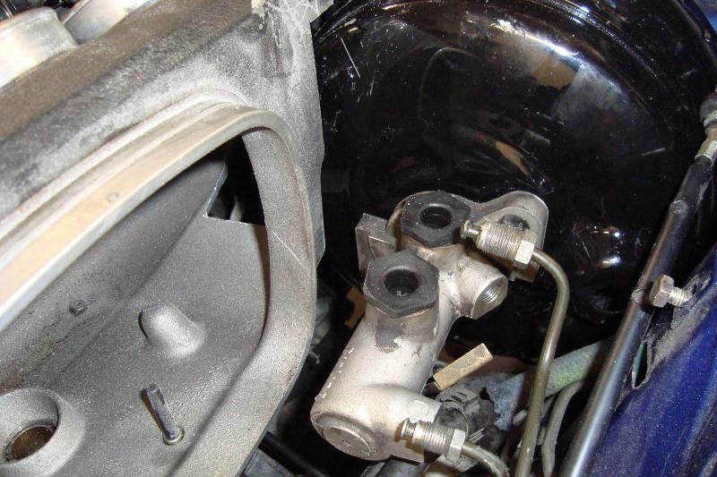

Har en slik for mye som jeg skulle være lur å kjøpe til S50 ombyggingen.
Denne er da tilpassa E30 nå så den vil ikke passe i E34.
Følger med hoved cyl og reservoir.
Jeg tenkte meg 1500,- for den.
Er denne lik som 3,8 forsterkeren?
Isåfall hva i all verden er det du har gjort for "å tilpasse" denne i e30??
Hørtes jævla skrytete ut.
Eneste man trenger å gjøre er å fikse litt bremserør selv, for å bruke denne i e30.
Den er ikke lik 3.8l nei, og det man må gjør er å korte inn staget som skal festes på pedalen og gjenge på nytt.
Ikke akuratt en stor jobb.
  • 3 uker senere...
Det vet jeg faktisk ikke, viss M52 er stort sett lik M50 så vil jeg tro det ja.
  • 2 uker senere...
Eneste jeg hadde på Photobucket nå. Må se hjemme i foto arkivet om jeg tok noen når den stod i bilen, mener bestemt at jeg gjorde det.
Setter den rett oppå. Plass er det jo ikke, jeg brukte Golf 1 i stedenfor på min. Ville ikke ha så mye kapp i innsuget.
Veske beholderen kan du jo ha "remote" som de sier.
