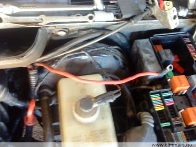

Akkurat bytta motor i min bmw, men selfølgelig vart det 1 ledning til overs.
Noen som har peiling på hvor denne skal hen? Det er den røde ledningen På bildet under.
Kommer ledningen fra motorledn.nettet eller bilen? Kan være +kabelen til sikringsboksen.
Ok, da vil jeg tro den skal på pluss polen på sikringsboksen, bare å sjekke om coupelys osv funker det, hvis ikke så er det garantert den.
hehe, hadde nett samme på min den der ska på starteren, ;) gjore samme feil, er 2 tjukke kabla som ska på pluss på starteren ;)
ekkje en mulighet, den ska dit :P viss du er usikker så la den kabelen ligge der den ligge på bilde, og så sette du deg inn i bilen å prøva å starte den, einaste så skjer då er at starteren slår, då veit du at den ska ned på starteren ;)
